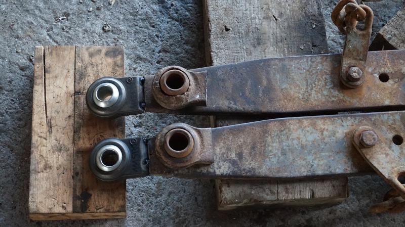

Message par Adrien59 le 18/2/2016, 13:32
La suite de la réparation des ailes :
Il ne reste plus qu'a mettre un petit coup de mastic.
J'ai ressoudé des rotules de bras de relevage neuves :
J'ai changé la chandelle droite du relevage :
