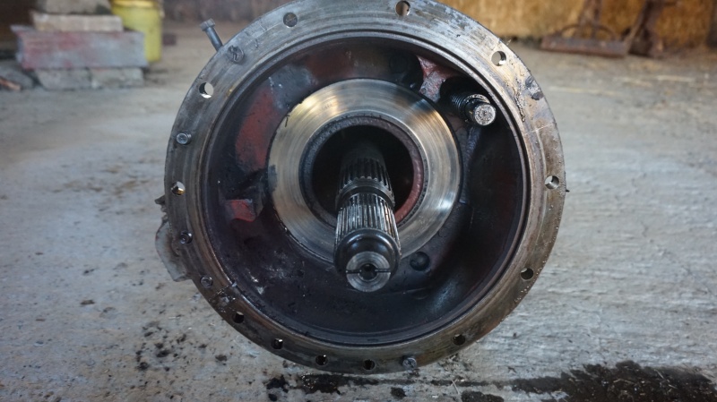

Aujourd'hui j'ai démonté la trompette droite. Les garnitures sont encore en bon état.
Le problème c'est que lorsqu'on freine il n'y a pas d'intermédiaire (soit la roue est bloquée, soit elle ne freine pas)
Quelqu'un sait d'où peut venir ce problème ?

Message par Gilb33 le 26/9/2015, 18:07
Pour le blocage des roues, il s'agit probablement des billes qui se coincent entre les deux flasques qui s'écartent au freinage. Il faudrait vérifier l'état des billes et des gorges dans lesquelles elles circulent.

Message par Adrien59 le 26/9/2015, 19:57
Je viens de regarder, il y avait un petit peu de crasse dans les gorges mais elles ne sont pas abimées et les billes non plus.
Vu que je ne vois aucun défaut sur cette trompette, je vais la remonter.

Message par Gilb33 le 26/9/2015, 20:52
Les ressorts ne sont pas détendus. ...
