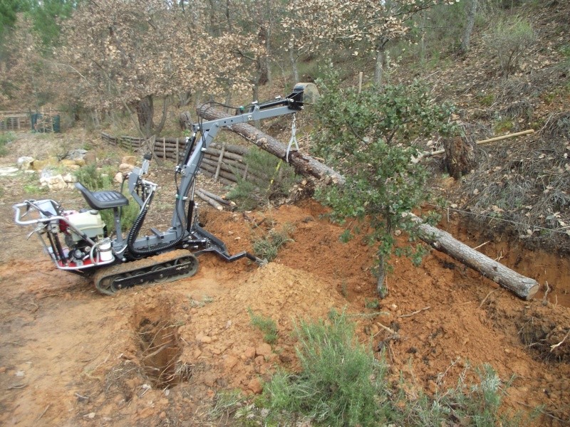

Perso j'ai concu et  fabriqué une nanopelle sur  une base yanmar MCG95 (voir sujet  VSA) , et c'est largement satifaisant pour un usage perso ,voir pour des potes, mais pour des "CLIENTS"......???? c'est un terme qui doit etre étranger à la philosophie de la permaculture , me semble t'il !!!!
pas de business en permaculture  svp
la perma c'est l apprentissage de l'autonomie ( pas l individualisme), c'est a dire aussi de concevoir, fabriquer et dépanner par soi meme à moindre prix ....donc les kits bach alu y repondent parfaitement
sinon, la sauterelle est le top pour ton projet (poids, transport , empatement , consommation, entretien, simplicité,modifiable,sav bach alu, ...) meme si je n'en possede pas une
coté saccadé et dureté , c'est surtout les vidéos qui accentuent le phenomene, et l inexperience de certains utilisateurs.mais j'ai  nettement diminué ce probleme en adoptant comme mc gyver , une cylindrée de pompe plus petite. Tu peux opter aussi pour une pompe double (verin, moteur hydrau).
tu peux me contacter en mp pour des photos ou vidéo.
