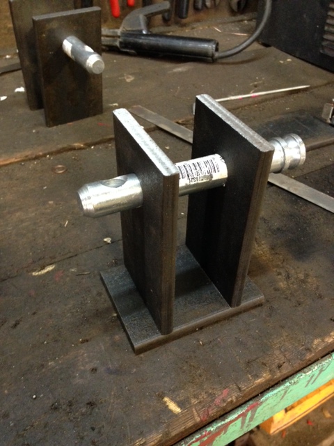

bonsoir a tous
me voila en vacances scolaire
du coup j'ai pus me remettre sur mon chargeur
le "pivot du chargeur"
remise en place du chargeur sur le tracteur
début du bâti
le petit probleme du jour ^^'
du coup j'ai taillader la traverse pour laisser de la place a la biellette libre mouvement ( je reprendrai une photo demain j'ai oublier ^^)
mise en place des montants
demain fin des soudures "principales" et mise en place de renforts
bonne soirée a tous
début du bâti
bonne soirée a tous
