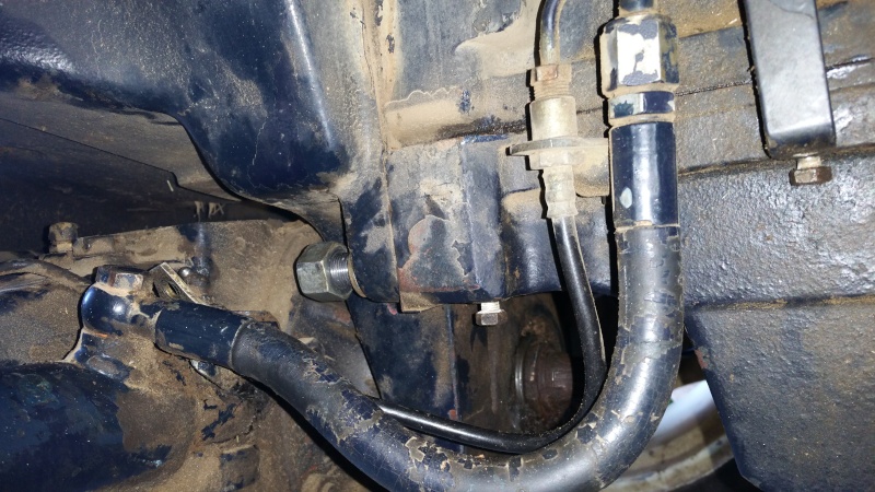

Je possede un Lamborghini 674 DT.Je cherche a demonter la pompe a huile parce que j'ai le voyant de pression d'huile qui reste allumer a chaud au ralentie meme accelerer quand il est bien chaud.J'ai deja changer le mano contact et mis de l'huile plus epaisse a chaud il n'y a pas grande difference.Je souhaite savoir si quelqu'un l'a deja demonter sur ce genre de tracteur.J'ai commencer à tomber l'arbre du pont aisi que touts les boulons du carter d'huile mais il ne vient pas.J'ai deux ecrous de 27 de chaque coté du moteur avec un goujon qui est pris dans le carter.Et je ne peux pas faire coulisser mon carter.Je joint des photos pour une meilleure comprehension.
Merci pour vos futures reponses

pour la dépose du carter inférieur il faut désaccouplé au niveau du pont avant pour se dégagé les goujons

re ,  oui il faut avancé le train avant pour libéré les goujons tu peut les défaire avant mais tu n'arrivera pas a déposé le carter car tu a deux pion de centrage en plus rep n° 4

bonjour a tous , oui il te manque au moins deux bon bars ce n'est pas compliqué pour descendre le carter il suffit de mettre un cric sous la cloche embrayage pour soutenir le moteur , puis avec une grue d'atelier ( une chèvre ) ou un palan pour tenir l'équilibre du train avant et faire roulé l'ensemble berceau et pont avant et les roues vers l'avant , puis descendre le carter ,
