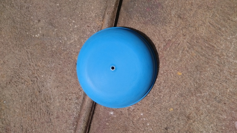

Non, après mais commençait à rouiller et pas bien brossé. J'ai ensuite mieux brossé et il n'y avait plus de peinture ! (pas de photo par contre)
Un petit coup de peinture pour voir les défauts, mais comme je le disais...
Appret noir de merde ! (il fait des cloques)
On voit bien comme le pré filtre a taillé le couvercle...

Préparation du pré-filtre à air tout neuf (mais bleu Ford), ponçage et apprêt antirouille.
