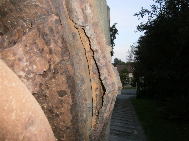

La jante a pété en fait, le tour de jante s'est arraché sur environ 25cm et on voyait la chambre + le talon de pneu dans le vide.

Il a été arrêté car devenu trop pourri + nouveau tracteur + relevage faible + freins HS + innondations à la ferme donc il a été vendu et je l'ai acheté.
La jante avant de partir :

Pour la roue qui se cassait :
