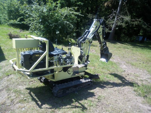

je vais vous partager la transformation du kit BACH ALU LIBELLULE en version forestière...

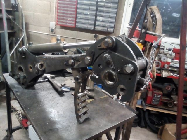

Message par L’âme des P le Mar 16 Juin 2015, 14:46

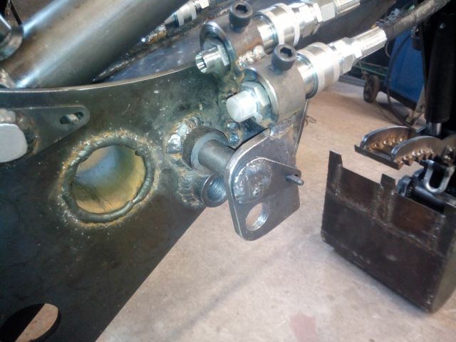

Le balancier a été allongé afin de mettre un vérin de 50 et un compas, une attache rapide est également prévue.

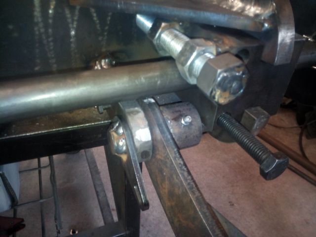

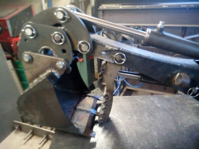

Message par L’âme des P le Mar 16 Juin 2015, 14:51
[img][/img]
Un "pouce" vient se loger sous le balancier

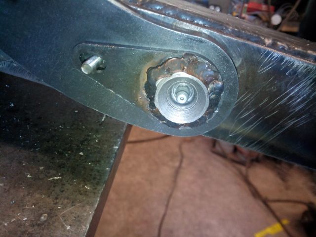

les axes sont montés avec des bagues d'usure!

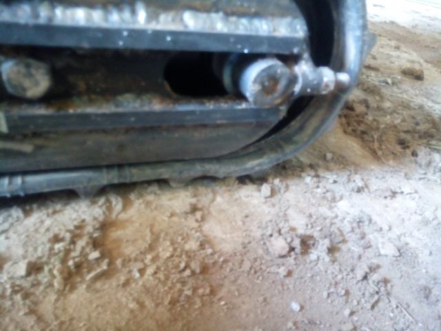

et les graisseurs en position latéral.

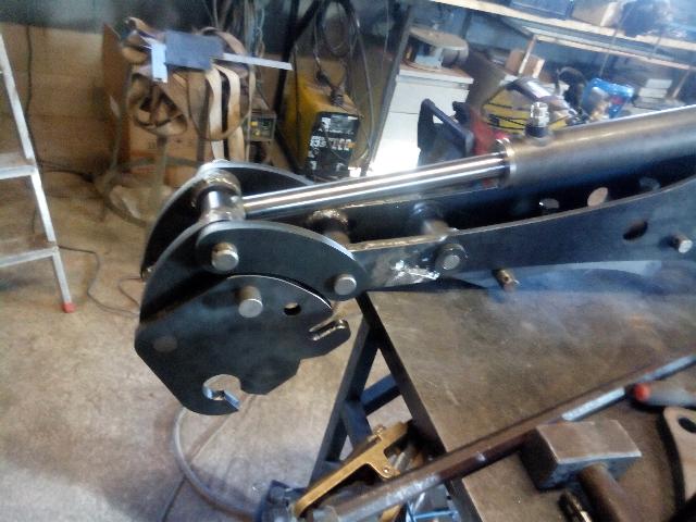

Message par L’âme des P le Mar 16 Juin 2015, 17:50
[img][/img]
le bras est renforcé et élargi afin que le balancier soit en position mâle et non l'inverse.

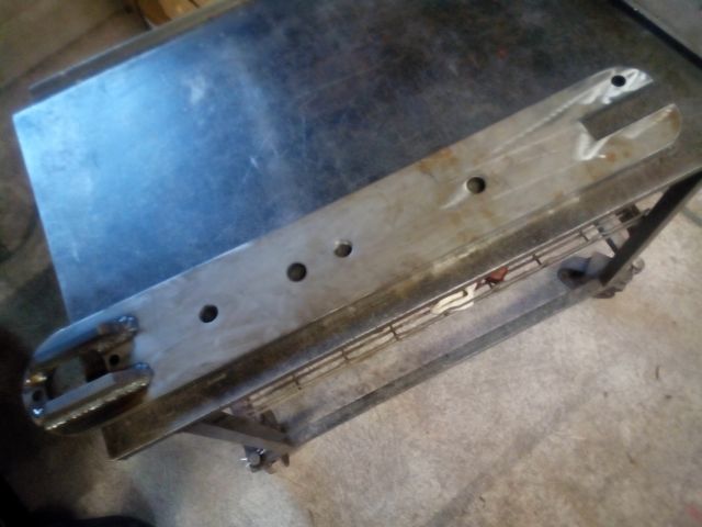

Message par L’âme des P le Mar 16 Juin 2015, 17:54
[img][/img]
le bras sera actionné par deux vérins latéraux contre un central d'origine.

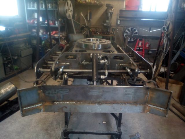

Le châssis renforcé est passé à 95 cm

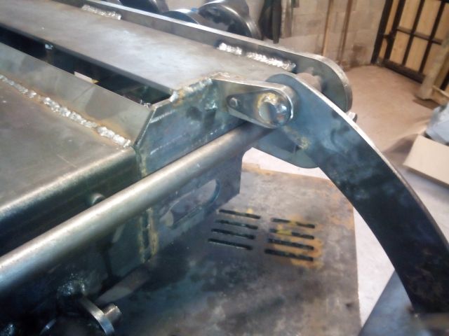

[img][/img]
Les tendeurs intérieurs (car il y aura des extérieurs) ont été renforcés, et l'axe de la lame qui attendait la première souche pour faire une figure géométrique, à été supprimé et remplacé par deux axes latéraux avec graisseurs.

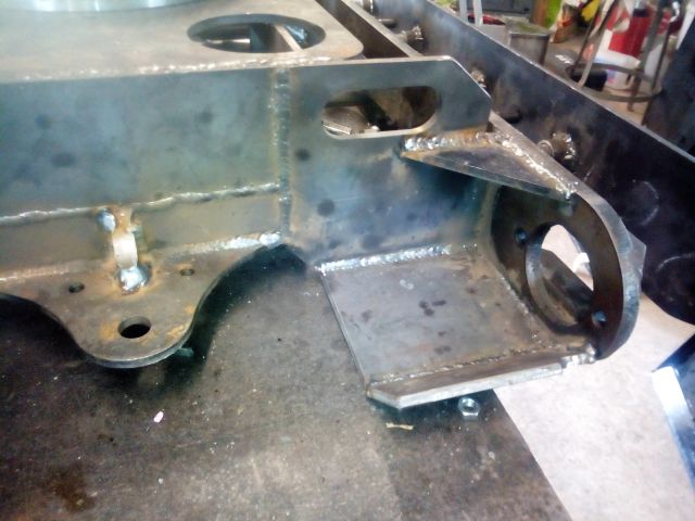

[img][/img]
La garde au sol à été optimisée, avec un fond anti "je m'accroche partout"

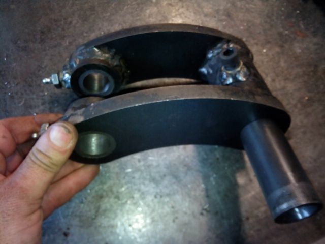

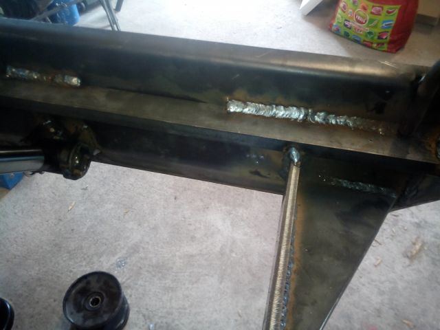

Message par L’âme des P le Mar 16 Juin 2015, 18:19
[img][/img]
Renforts de lame.

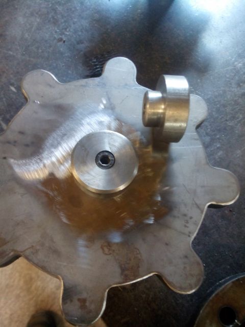

Fixation des engrenages.

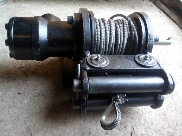

Message par L’âme des P le Mar 16 Juin 2015, 18:23
[img][/img]
Treuil "maison" avec un moteur de chenille.

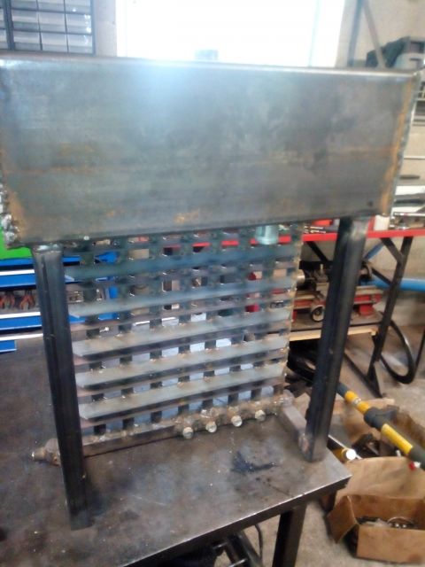

chargeurplus Re: MODIFICATION D'UNE LIBELLULE... LA LIBELLHULCK
Message par L’âme des P le Mar 16 Juin 2015, 18:27
[img][/img]
Fabrication d'un radiateur.
