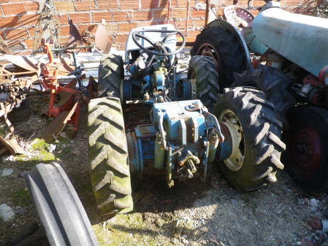

alors pour commencer, le 336 reprend pas mal de pièces des tracteurs Goldoni universal, ici le 236/240, notamment la boite de vitesse, le relevage ...
il n'y a pas de pdf indépendante , l'embrayage est le même que sur les tracteurs articulés universal ou les rigides comme la série 1000.
le relevage est identique aux universal, mais ça semble rester une option.
apparemment tu n'as que le bloc qui ferme la boite arrière, mais il te manque les deux vérins, l'axe qui traverse avec deux bras, les colonnette, les deux bras supérieurs et les deux inferieurs.
voici une mauvaise vue du relevage :
tu peux retrouver ce même engin de fabrication Goldoni sous les couleurs ferrari et staub !
la couleur Goldoni ressemble assez au RAL2009 apparement.
bon courage, il est super !
a+, marc

Message par chenillard77 le 4/6/2015, 10:24
voici une meilleure vue d'un Goldoni 226
