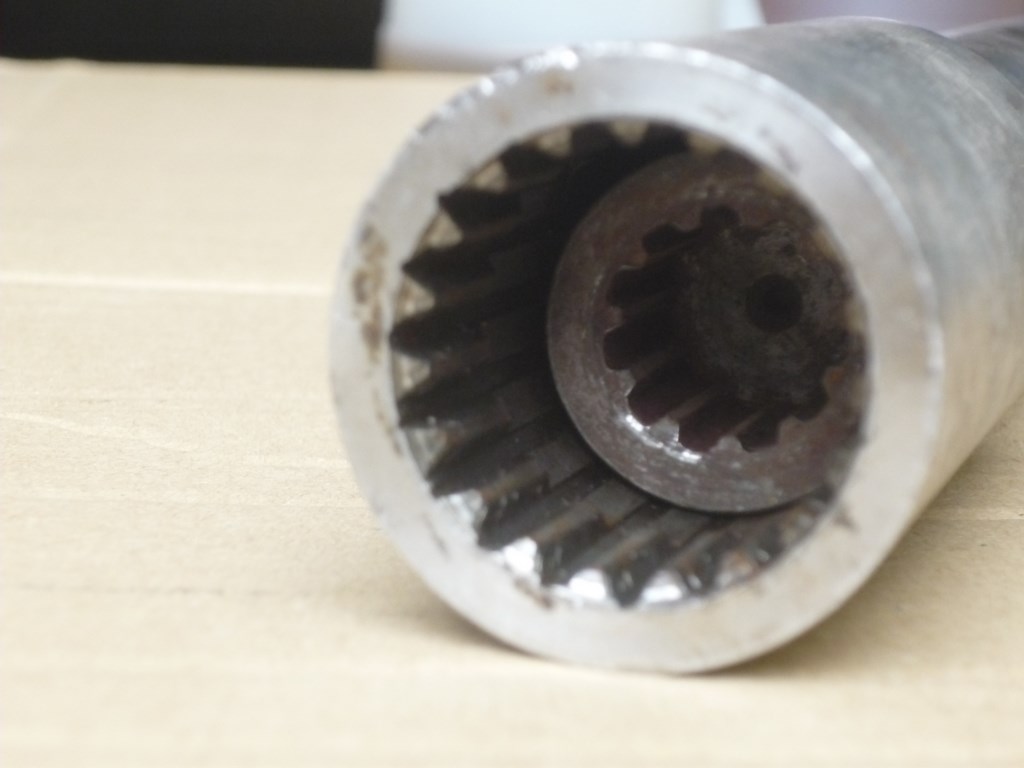

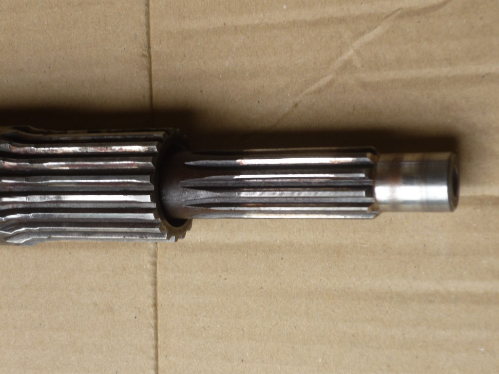

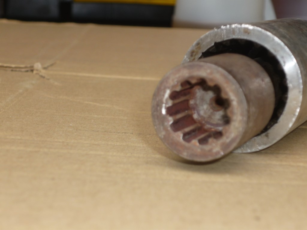

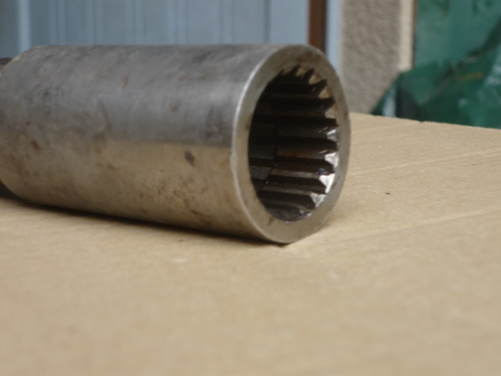

Pour revenir à mes arbres d'entraînement (entre embrayage et boîte, le creux et le plein), je me retrouve avec :
- un couple (creux-plein) dont la denture est en bon état et avec apparemment très peu de jeu dans la bague en bronze.
- un couple (creux-plein) dont la denture est en état "encore correct" mais pour lequel la bague en bronze centrale est morte (très gros jeu).
J'ai porté le tout hier à l'une des deux boîtes de mécanique générale de Saint-Gaudens. Le chef d'atelier, grosse expérience y compris sur agricole, me conseille de monter tel que le meilleur des deux couples sans le re-baguer. Je vais quand-même demander un autre avis fin de semaine prochaine, par sécurité.
J'ai demandé en même temps en devis pour faire re-baguer le couple qui est en moins bon état (et dont la bague est bouffée) : devis verbal 140 € TTC. Ca m'a nettement refroidi. Vous trouvez ça excessif comme moi ? A noter que cette bague (et ce couple d'arbre) travaillent à sec sans huile sur ces Massey 825 - 130 (c'est conçu comme ça, et il n'y a aucun dispositif permettant de graisser sans couper le tracteur en deux et démonter) : est-ce que ça peut expliquer un tel prix ? J'ai vu ailleurs sur le forum que deux méthodes possibles pour re-baguer : soit enchâssement en force puis re-alésage intérieur (car le diamètre intérieur se rétrécit lors de l'emboutissage), soit montage au quart de poil mais pas en force et avec collage à la loctite ou autre colle. Paraît-il que cette dernière solution est moins solide ou même nettement moins solide. Je suis preneur de conseils à ce sujet, au cas où au final je fasse re-baguer l'un ou l'autre de mes deux couple d'arbres.

Merci de l'info D.E Man ! Au final je vais installer le couple d'arbres dont la bague d'origine est encore en tbe (ça tombe bien, c'est aussi celui dont les dents sont les meilleures, pas de surprise), et je ne fais pas re-baguer l'autre couple d'arbres.

Le we dernier je lui ai porté le couple d'arbres d'entraînement (externes à al BV) en état proche du neuf + les deux disques d'embrayage neufs + butée neuve + roulement pilote neuf. Et je pense que la suite du remontage se fera dans le courant de l'été, dépendant de la dispo de mon mécano.
Encore un pépin niveau embrayage : il avait déjà été démonté et cinq des six vis qui le fixent au volant moteur avaient été remplacées par des vis à filetage européen alors qu'à l'origine c'est de l'anglais, donc filetages en partie bouffés   . Heureusement le sagouin qui avait fait ça avait utilisé des vis en acier 8/8 ou approchant, donc en acier nettement plus doux que le volant moteur, donc les taraudages du volant sont absolument intacts (mon mécano a vérifié). Grâce aux contacts que j'ai noués depuis quatre ans, l'un de mes fournisseurs de pièces m'a dégotté les six vis d'origine en parfait état (merci encore à lui (s'il lit ces lignes)) et me les a vendues et expédiées pour 14 € frais de port inclus.
Merci à tous de vos encouragements, y compris JP que j'adore de toute façon même s'il m'a un peu "piqué" dans son dernier message. Je suis loin d'être le plus "tenace" du forum, mais j'en ai fait preuve avec ce Massey 25. Ca a été réellement dur à encaisser ces deux dernières années, mais là j'approche vraiment du but.
je vous tiens au courant.
Ci-joint photos des deux arbres d'entraînement (externes) que je viens de passer à mon mécano pour montage. Très difficiles à trouver dans cet état.
