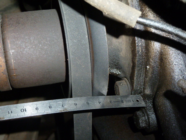

Je viens de mesurer et j'ai bien les 28 29 mm du centre de la poulie du bas a la partie plate du cache distri.
Je pense que c'est normal que c'est decaler, pourquoi sur la pompe a eau le flasque de la courroie côté moteur est plus haut que celui côté radiateur ?
La courroie n'est peux être pas la bonne. Avez une reference et dimensions sachant que j'ai un alternateur
L'alternateur je l'aligne a quoi ? Au vilo ? A la pompe a eau ou entre les 2 ?
Quelqu'un pourrairmtble faire une photo de l'algnement de sa courroie ?
Dans cette position (photo) la poulie du vilo est a 28 29 mm du cache..

Message par domwood le 6/8/2016, 10:40
le flasque plus large protège la courroie de l'eau sui peut suinter.
ce morceau n'est pas assez enfoncé ou alors une cale n'est pas à sa place. à vérifier avec les éclatés. j'ai 24 mm entre le fil du flasque large et la face de la pompe sur laquelle s'appliquent les écrous de fixation de la pompe.
si les 3 poulies sont pas alignées, tu vas fumer quelquechose très rapidement.

Message par Mo68 le 6/8/2016, 11:04
Donc de l'arrete du grand flasque de la pompe a eau jusqu'a la surface d'appuir des vis du support de pompe a eau ?!
Je vais mesurer de ce pas..

Message par Mo68 le 6/8/2016, 11:15
Si j'ai bien compris ce que tu m'a dis..
J'ai 36 mm.. Mais je n'est rien demonter a cette pieces c'etait comme ca.. Juste repeint ..

Message par domwood le 6/8/2016, 11:51
oui, là où tu as 36, j'ai 24.
si tu mets une règle en appui sur une face plane de la poulie vilo tu verras aussi le problème.
je suis occupé à d'autres choses dans le moment mais si tu mets une photo côtée de ta poulie de ventilo je trouverai le temps de voir si c'est identique. tu l'as connu tournant sans problèmes ce tracteur ? ou tu l'as acheté déjà partiellement démonté ? j'ai déjà eu des surprises avec mes épaves achetées en pièces.
une chose est sûre, les trois poulies dans l'axe, une courroie qui correspond aux poulies et une tension modérée de cette courroie au final. sinon, embrouilles à prévoir.

Re: Mf 835, probleme demarrage.
Message par Mo68 le 6/8/2016, 12:11
Nan il tournait j'ai rentrer mon bois avec il ya 2 ans.
Voici la photo .
le probleme vient de la pompe a eau alors ?
je peux donc remonter le pont ?!
je vais faire ca direct..

Message par 56paul le 6/8/2016, 13:37
Re,
Je viens de regarder sur mon tracteur, les photos ne sont pas très lisibles, mais la distance entre l'intérieur de la poulie et le corps de pompe est de 34mm. Alors que sur ton tracteur, tu as 36mm mais sur la bride de la pompe, il y a donc en gros un écart de l'épaisseur de cette bride.
Je pense que la partie ou il y a ta poulie n'est pas comme sur le 835DS c'est peut être une autre poulie de ventilateur.
Quand on regarde la partie qui vient vers le bloc moteur, on ne voit pas les nervures du couvercle de la pompe à eau, sur ton tracteur oui. La partie ou il y a la clavette est elle à la bonne place?

Message par Mo68 le 6/8/2016, 13:41
Merci beaucoup..
Donc c'est la mauvaise pompe qui est dessus .. je vois rien d'autre de possible ou bien ?

Message par 56paul le 6/8/2016, 13:44
re,
Non c'est peut être un mauvais montage de la pièce qui reçoit la poulie la clavette doit aller sur le plat. Si tu regardes l'axe au milieu du ventilateur, vois tu l'axe dépasser de la partie qui fait aussi la poulie.
Peux tu faire une photo de la face avant de la pompe?

Message par 56paul le 6/8/2016, 13:54
Re,
Sur le tracteur FF30DS, la pompe à eau est identique au 835DS, sauf la poulie et le nez du ventilateur.
Il faudrait prendre la mesure entre la poulie et le nez de cette poulie.

Message par 56paul le 6/8/2016, 14:09
Re,
Entre le bloc moteur et la partie du ventilateur, j'ai 110mm et entre le bord externe de la poulie et la partie ventilateur il y a 46mm et la mesure totale de la poulie est de 76mm.

Message par Mo68 le 6/8/2016, 14:18
J'ai 125 mm au lieu de tes 110..

Message par Mo68 le 6/8/2016, 14:23
Pour la largeur de la poulie j'ai environ 78mm
La partie externe du flasque vers le ventilo j'ai 47 48 a peu pres
Donc c'est vraiment la premiere partie qui est fausse..

Message par 56paul le 6/8/2016, 14:28
Re,
Je pense qu'il faut regarder le montage du moyeu de la pompe, c'est lui qui détermine cette distance de 110mm. La partie filetée ou vient se visser l'écrou de l'arbre doit franchement dépasser du moyeu, voir le lien ci dessous.
