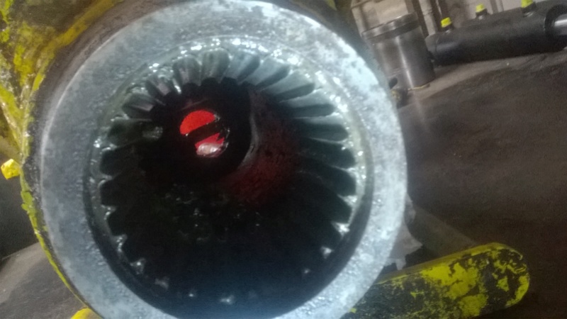

Message par GEO140 le 3/7/2017, 19:46
Comme convenu on démonte la retro pour ce satané jeu quelle a c'est super désagréable pour terrasser les nouvelles ne sont pas bonne les dents du support de flèche sont mortes,la pièce en occasion vaux 700€ donc on oublie de plus d'occasion rien ne dit quelle n'aura pas autant de jeu!
Je voulais donc avoir vos avis pour une éventuelle réparation qui tienne la route,moi j'ai pensé souder un tube de grosse épaisseur sur l'arbre de la crémaillère qui traversera le support et sera soudé en haut de celui-ci!
