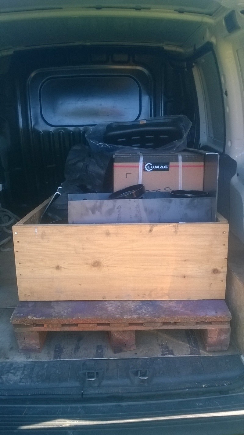

Message par totor231 le 22/6/2015, 11:25
Bonjours
Voila la bête ! Directement chercher à St Hilaire chez Bach Alu, super acceuil
