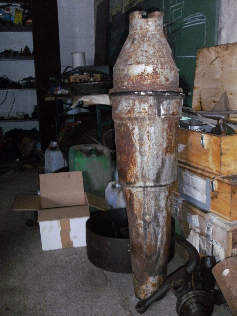

Pour la suite de la restauration, nous nous sommes attaqués au pot d'échappement. J'ai déjà vu 2 modèle de pots d'échappement et celui -ci est moins courant.
modèle plus rare.
modèle plus courent
Comme on ne retrouve pas ce modèle de pot d'échappement et que le notre était très abîmé, nous l'avons donc refait entièrement nous même. Nous avons fait cintrer 2 cônes, tourné les brides au tour et ensuite nous avons tout assemblés :siffle:
avant
après
Ensuite tournage d'une nouvelle boule et fabrication d'un nouveau joint en cuivre
Fabrication de nouvelles portes pour éviter que la boule chaude ne refroidisse trop vite.
Comme les bouchons d'eau et de mazout d'origine manquaient, nous en avons refabriqués  mais un peu différent mais ce sera notre touche personnel sur le tracteur.

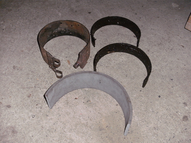

Pour la suite nous nous sommes attaqué à la poulie de frein du tracteur car il y avait un bout de cassé et elle était usées de travers.

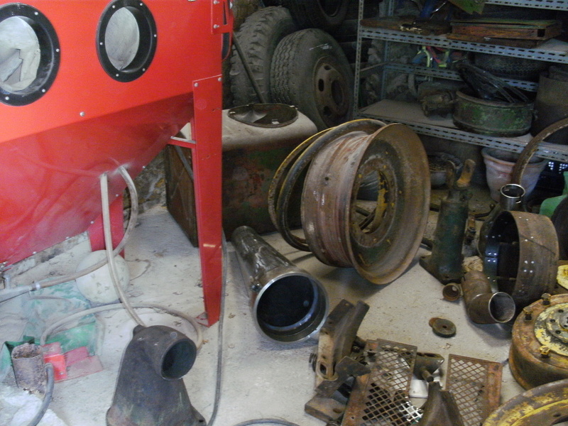

Pour la suite de la restauration, nous nous sommes attaqués à la préparation des pièces avant le sablages.

Une fois que toutes les pièces sont prêtes, nous les avons sablées. Tout ce qui rentre dans les cabines sont sablées dedans et le reste sont sablées à l'extérieur  :youpi:  :youpi:

Toutes les pièces sont sablées, mastiquées et poncées. Elles sont prêtes à être peintes à l'epoxi ( anti-rouille)
Maintenant, nous nous sommes attaqués au pont. Nous l'avons brossé antièrement à la brose de fer et ensuite dégraisser pour aussi peindre l'anti-rouille. Nous ne 'avons pas sablé de peur que du sable ne rentre dans le moteur.

Tu as eu la bonne intuition de ne pas sabler le pont car, effectivement le sable s'invite partout là ou on ne désire pas.
En règle général, tout ce que l'on ne peut pas démonter et qui tourne ou coulisse = pas de sablage.
