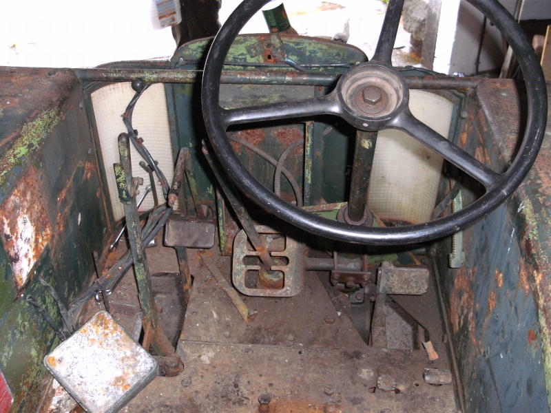

Pour ceux que ça intéresse, je commence à poster la restauration de mon sfv 302. Celle-ci date de 2012-2013. La présentation sera moins complète que celle de notre Deutz F4L514 que nous sommes en train de restaurer.
Nous avions acheté ce tracteur un an avant sa restauration. Il date de 1951 et il a une puissances de 27 chevaux.
Notre tracteur tournait seulement quand on pompait manuellement à la pompe d'injection, mais il ne reprenait pas. L'ancien propriétaire nous avait dit que le régulateur qui se trouve dans le volant était bloqué.
Alors nous avons démonté le volant.
Et là surprise, ...
... le volant est cassé :non:  car les anciens propriétaires avaient chassé la clavette trop loin.
Et d'autres pièces sont cassées ou fendues
