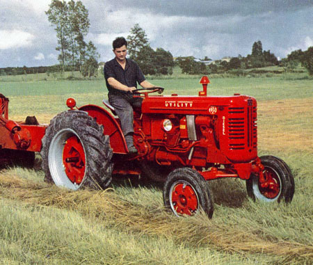

Bonjour aquérie un utility FU-235 D et je voudrait avoir le plus de documentation possible (manuelle d'entretien et autre) mais surtout des photo du tracteur et ou du moteur en vue éclater sa serai pour le refaire le mieux possible en restant d'origine merci d'avance
Si peut pas mettre sur le site le dire et on poura saranger (fax e-mail...)
voici une photo provenant de http://www.lestracteursrouges.com
une photo pour savoir a quoi il resemble je méterai d'autre photo par la suite.
