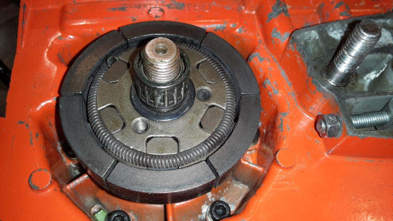

r?solu Re: Restauration tronçonneuse Echo CS60s
Message par guibou51 le 22/2/2015, 02:08
Bon, ça y es, ça se passe bien !!! ouf, pour vue que ça dure !
Voici les fameux joints spy : nikel, merci Davesn
En suite, je passe au joint de carter :
Le joint de culasse :
Les membranes de pompe du carbu ( un tillotson ) :
L'étage de correction de pression du carbu :
La partie allumage que j'ai contrôlé :
L'embrayage remis en place :
La fabrication des joints, c'est moins chère et plus sympa :
Tous les joints de semelle du carbu :
Début du remontage du carbu :
Voilà pour les hostilités, j'attends la suite pour remonter le carbu et les durites d'alimentation d'essence !
Message par jean-jacques rouleau le 22/2/2015, 07:14
Sympa les photos ami solide l'écho!
Celle-ci est à vendre, 100kms de chez moi! plus près, j'aurais été tenté! vu que tu l'as fait :youpi:
http://www.leboncoin.fr/jardinage/765208814.htm?ca=2_s
Bonne continuation. JJR24
Nombre de messages : 9450
