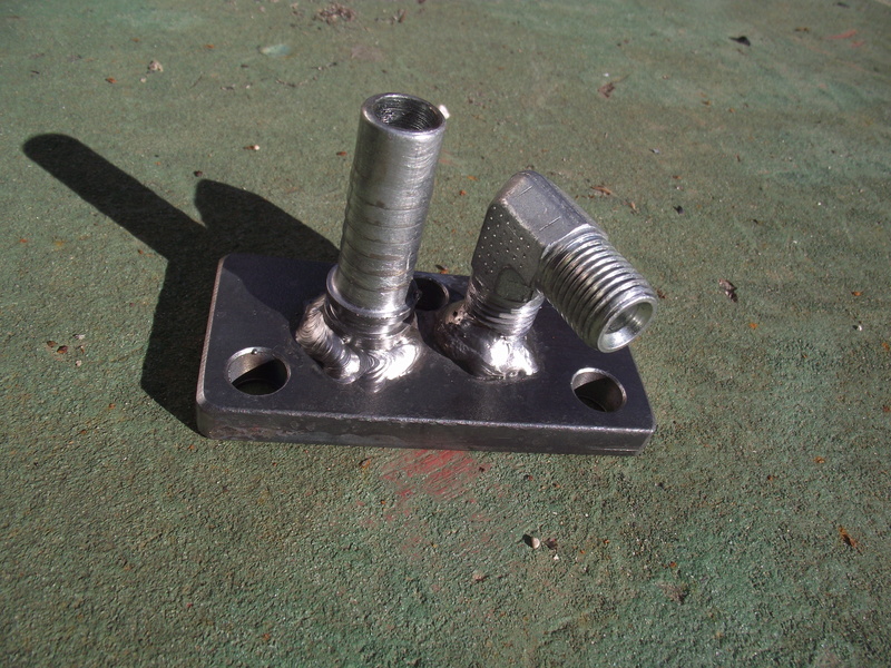

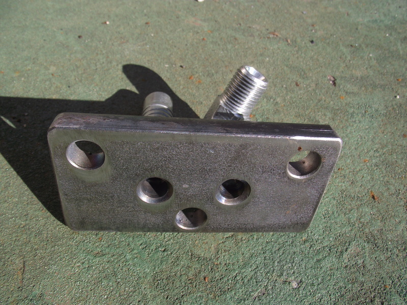

Coté Nanopelle thermo électrique, j'ain démonter le moteur electrique provisoire pour le remettre sur la fendeuse 7 T d'origine (bois pour l'hiver oblige).
J'avais commandé un groupe hydrau de remplacement pour fendeuse 7T, (chez crossfer, au prix imbatable de 147,50€ !!!!!), et je l'ai reçu vendredi ..... donc au boulot:
Nouvelle platine pour obturer la pompe, et greffer l'arrivée T et sortie P , car evidemment çà n'etait pas les memes cotes à un chouilla près
Bon !!!! pas grave, cette fois la soudure inox est mieux réussie ( on peut faire mieux  aussi , mais c'est plus cher!!)
modif partielle  du support moteur , car les flasques sont legerement differentes, et puis remontage et tests..
Après qqs  soucis dus  blocage du limiteur de pression intégré à la pompe  et  réglages.... super les résultas sont là :   150bars à 2250W  et le moteur ne peine pas .
Conclusion :si çà dit à d'autres ,transformez votre micropelle  thermique en  thermo- electrique pour moins de 250€
