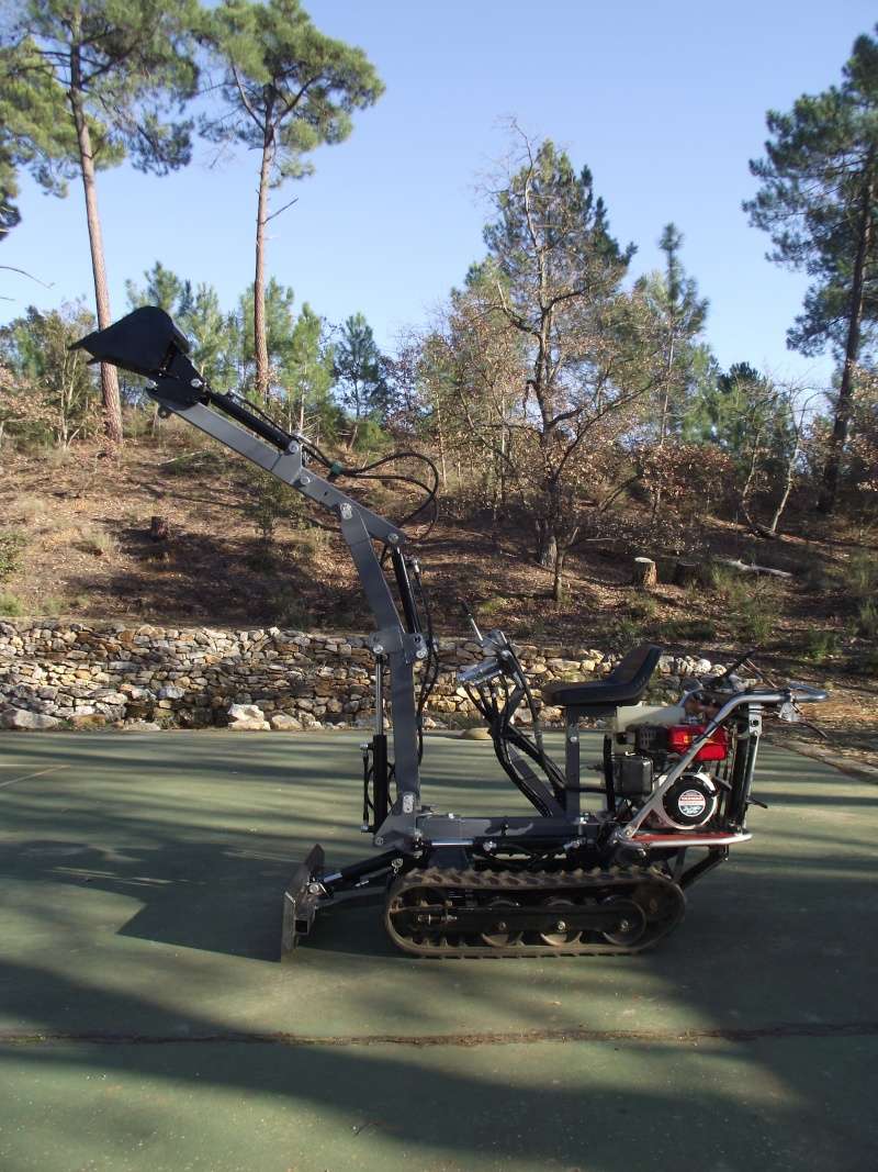

bonjour à tous,
grace à toutes les infos et posts de ce forum ,enfin les premiers essais cet apres midi  de ce "délire  de bricoleux".
c'est plutot encourageant...
L idée c'etait de concevoir et réaliser un  "bras nanopelle" sur une base Yanmar MCG 95 R (sans hydraulique d'origine) avec qqs objectifs:
      - double poste de commande  assis et debout
      - rallonge  manuelle de fleche pour 1,80 m de creusée en terrain souple
      - demontabilité pour y replacer la benne dumper autochargeuse coonstruite il y a 2 ans
je mets qqs photos  pour infos.
Y a t'il moyen de poster un PDF complet avec un max de photo (sans passer par la fastidieuse "heberger une image") ?
merci de vos remarques et conseils.

je n'ai fait que construire le bras pelle .La base chenillard est un yanmar MCG95R 3,5cv entierement mecanique (pas hydrostatique) de 1991 acheté d'occase il y a 3 ans.
J'Y avais auparavant fabriqué et adapté  une benne autochargeuse, en fabriquant la partie hydro avec une pompe de direction assitée de golf GTI..., le resultat etant tres positif , je me suis lancé dans le bras nanopelle.
Mais , il reste a faire encore bcp de choses
- une dent ripper mono et bilame amovible
- deux stabilisateurs lateraux relevables
- lames renfort sur joues du godet
- reservoir hydrau et circuit retour definitif
- etc etc
voici  qqs photos : autochargeur 2013 ,rallonge  fleche depliée, groupe pompe,in situ
Machaon

Message par machaon le 9/1/2015, 21:03
rebonsoir...
nouveau test cet am; levage de bille de pin... les verins assurent sans probleme (à 90bars), mais il faut imperativement ajouter des stablisateurs lateraux pour ce genre de manip.
Coté creusée, la limite vient de  la faible masse de la machine, qui léve du devant quand on enfonce le godet avec le bras 1. La lame stabilisatrice est efficace mais contre l'enfoncement , pas contre le levage !
je pense que je vais  ajouter des "pieux /palettes"  sur les bras mobiles lateraux de la lame et qui devraient s'enficher dans le sol et limiter le levage de la nanopelle (style predator 205 USA).
si qqs à une idée ou a deja testé cette solution,  je suis  prenneur.
merci

Message par mcgyver le 9/1/2015, 21:13
Bonsoir a tous
Tout a fait ! J'ai d'ailleurs opté pour ce systéme sur la puce (en rallongeant les appuis vers l'avant )
Mais de toutes manières ,il te faudra apprendre a creuser avec cette machine
On terre un godet comme on terre une charrue ,en allant chercher loin devant et en descendant progressivement
C'est toujours l'amorce du trou ou de la tranchée qui sont les plus difficile a réaliser
Après une fois que ta machine travaille en surplomb ,plus de problème ,la force de creusement et le poids de la machine s'additionnent

Message par machaon le 9/1/2015, 22:13
bonsoir Mc Gyver,
effectivement, il faut apprendre à dompter la bete et surtout travailler en douceur.... (je n'ai pas le choix car avec 3,5CV. et 100bars maxi que  donne la pompe de dierction assistée...)
Ce n'est malheuresement pas souvent le cas sur l'essentiel des video que l'on peut voir !!!
J'ai mis des etrangleurs sur le verin de pivotement de la noix G/D ,  constitués deux cylindres en  delrin  usinés et percés -chanfreinnés  à 2mm... ca marche du tonnere sans declencher  le limiteur  , ceci car mon debit de pompe  et deja  diminué à 2,5 L/mn au ralenti du la reduction a courroie de 1/2  qui fait tourner la pompe a seulement  600rpm X 4,5 cc= 2,5l/mn.
Mais cela donne bcp de souplesse et precision!
aurais tu une photo de ta modif sur la puce ?
merci Mc

Message par machaon le 17/1/2015, 23:20
bonsoir à tous
après qqs essais, test reussi pour  une tranchée à 1,35m de profondeur max à cause  d'un raccord banjo qui  vient en butée sur le verin de la lame et m'enpeche de descendre le bras 1 encore plus sous l'horizontale.... donc modif a faire :
-   repercer  à 45° et diam 20mm embase  verin
ou
- supprimer  le banjo, et souder un capillaire hydrau metal diam  DN6 parrallele au fut du verin et deplacer ainsi l'encombrement du raccordement flexible.
Les platines "anti avancement" fontionnent bien, mes les stabilo lateraux ont une efficacité limité quand la rallonge de fleche est deployée...
affaire a suivre...

Message par machaon le 24/1/2015, 21:41
bonsoir à tous
Alf,
J'avais trouvé ton idée de basculement du godet, génial. Par contre, un vérin a-t-il une grosse utilité à cet endroit ? (à part pour transporter quelque chose sans le mettre dans la benne)
c'est tres utile d'avoir le godet basculant , car cela transforme ton dumer autochargeur en chargeur.....
et te permet de charger ou decharger  ailleurs que dans la benne de ta brouette a chenille (remorque,etc) et aussi de "remonter" les tas de terre, gravier, sable, etc .
D'ailleurs ,je ne comprend pas pourquoi les fabricants ne le font pas systematiquement, car au lieu de souder le godet sur les 2 bras, tu fais 2 trous , 2 vis consequentes M16 M8,8 , un levier manuel .. et le tour est joué..... et ca ouvre plein de possibilités .
pour ma part je vais remplacer le commande a cable par 1 verin , car cela te permet de  deverser lentement le godet , et de choisir l'angle d'attaque quand tu enfournes ou quand tu  racles  et aussi de choisir l'assiete du godet quand tu transportes des charges dans le godet.
bcp d'avantages ,pour un petit prix quand tu as deja le distributeur !!
j attend avec impatience tes photos
machaon

j'utilise une pompe DA golf GTI 4,4cc/tour, qui tourne vers  - ralenti 400rpm
                                                                                     - utile    500/600rpm
                                                                                     -  max    800 rpm
car elle est, entrainée par double courroie  avec un taux de reduction 1/2 , par le moeteur Yanmar GA 140 2,8kW (3,5CV) à 1750rpm.  pour un debit moyen d'environ 2L/mn. à 100bar (car je n'ai pas encore supprimer le limiteur pression interne pompe DA, mais seulemnt réglé au max)
Faut que je vois quel ressort supprimer à l'interieur?
Donc je n'ai pas la courbe de puissance de ce moteur (SOS mc gyver) , mais à 1200rpm in ne doit pâs faire  plus de 1,5 kW
( 2CV).
Donc a mon avis pas de bleme avec un moteur electrique 1,5kW, a condition de tourner a bon regime (aspi tourne trop vite)  pour te debiter.2 à 3l/mn, à toi d'adapter le taux de reduction
sachant :
P kW = P° bar x debit l/mn   ou         P° =  P x 600/ debit    =>   P° = 1,5 x 600/ 2,5 = 350 bars max
                                         600
sans compter pertes dues  - debit de fuite,
                                      -  rendement transmission
                                      - perte de charge
-                                      - etc
voila  un projet interessant....
