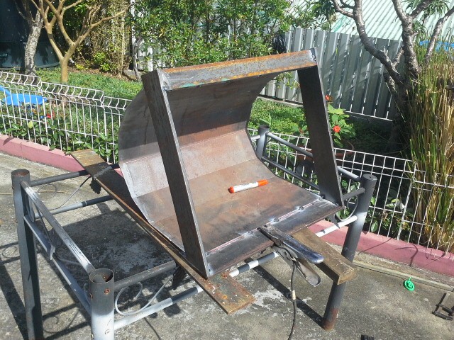

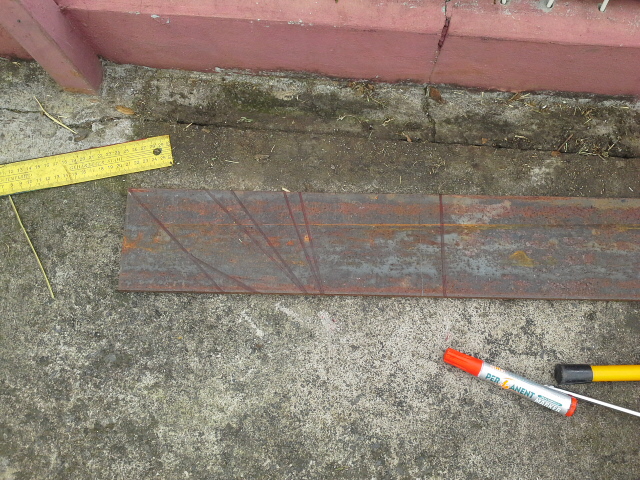

Message par DAVID DE LA REUNION le 3/8/2015, 18:47
Bonjour a tous ,
me revoila de nouveau. en fin elle est terminé la machine, elle va pouvoir sortir de mon petit atelier.
J'ai fabriqué d'autre accessoires qui vont m'ètre très utlile. un godet de 50 cm en taille XL pour pouvoir remplir la brouette en un seul godet. une dent ripper et sa pelle qui va avec.
voici quelque photos de ma création.
le godet de 50 XL
realisation de la dent ripper  et sa pelle
voila  c'est tout comme photo pour aujourd'hui  .  dans la semaine je vais en remettre d'autre , le temps de télécharger  sur le site.
a +

Message par piloute88 le 3/8/2015, 18:58
Salut
je suis curieux de voir ta dent et ta pelle a l'oeuvre !!!
Par contre ton godet xl attention au basculement de la machine apres tout depend le poids que tu va charger , prudence !!

Message par DAVID DE LA REUNION le 3/8/2015, 19:47
Bonsoir piloute88,
normalement elle ne doit pas basculer,  avec toute la feraille que  j'ai rajouté sur le châssis , si mes caculs sont bon je doit avoir + de 50 kg de fer de plus sur le châssis  et en plus  un contre poids  pivotant que  j'ai rajouté .  Vous allez découvrir dans la semaine , je vais faire une petite vidéo pour la pelle.

Message par Alf le 4/8/2015, 11:22
Wouahouuuu, belle réalisation.
Par contre c'est vrai qu'elle bascule vite si trop de poids dans le godet.
Perso, j'ai fait découper les pièces pour faire un compas de godet mais je ne l'ai toujours pas assemblé... C'est bien la seule modif que j'ai envisagé et c'est surtout que sans ce compas je trouve que l'on est trop limité par l'ouverture du godet.
Bonne continuation et encore bravo
