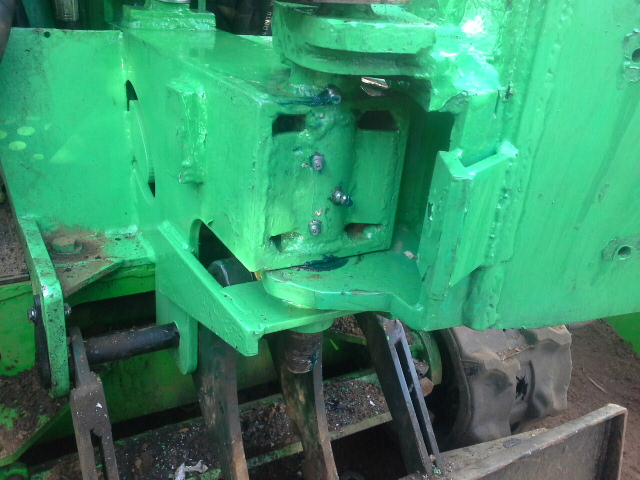

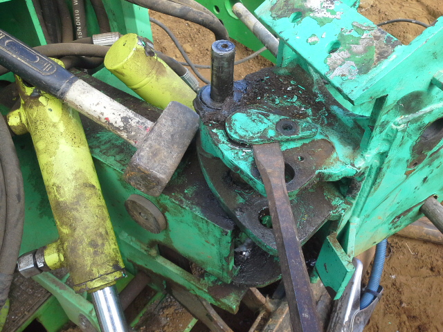

Message par DAVID DE LA REUNION le 28/9/2016, 19:12
bonjour a tous,
Alf je te répond ma modif elle fonctionne bien , c'est le porte noix qui a pris un gros pétard a cause  d'une tète graisseur qui était bouché qui a provoqué un sacré bordel.
tout a commencé au mois de février j'avais du mal a graissé le porte noix
au mois avril impossible de graisser  le graisseur est bouché , j'ai pas changer le graisseur. une semaine après un vérin a cassé . je constate un jeu important au niveau de la noix.( 1 cm )
impossible d'enlever l'axe de la noix . système D pour enlever . l' axe est bien  coincé dans la bague .  la bague est dessoudée aussi elle tourne avec l'axe.
après 30 minute de galère voilà le dégat
réparation du porte  et de la noix + remontage  et c'est parti pour bossé
voila la petite anecdote qui m'est arrivé . réparation fait  a la va vite pour pouvoir retravaillé. et les tètes graisseur j'en ai mis.
après environ 40 heure de fonctionnement elle tiens  très bien.
:siffle::siffle::siffle:
demain je vais mettre une petite vidéo si je retrouve comment faire.

Re: ma sauterelle
Message par rémi48 le 23/10/2016, 09:01
est ce que la casse du vérin peut être du à la modification que tu as fais pour gagner en déplacement latéral car l'effort n'est pas le même??
rémi48
Nombre de messages : 131
Localisation : 48
Date d'inscription : 30/05/2015
Re: ma sauterelle
Message par le chenillard le 23/10/2016, 17:19
voila une question qu'elle est bonne !!!!!!!!
le chenillard
Nombre de messages : 2241
Localisation : Jonzac
Re: ma sauterelle
Message par palou72 le 23/10/2016, 22:34
Normal que cela casse, un vérin ne doit travailler qu'à la compression ou traction, ici on ajoute un bras de levier à la tète du vérin ce qui donne un moment en rotation sur l'encastrement de la tige du vérin  de plus crée une flexion sur la tige ce qui pourrait la tordre et appuie sur le joint du vérin à la sortie de tige ce qui à la longue peut créer des fuites.
A plus
palou72
Nombre de messages : 416
Localisation : sarthe
Re: ma sauterelle
Message par DAVID DE LA REUNION le 24/10/2016, 19:04
bonjour a tous,
Rémi pour te répondre  , je ne sais pas si c'est ma modification qui a entrainé la casse du vérin . en tous cas çà à fonctionner bien avant la casse.
la casse de la bague du porte noix qui  a entrainé l'usure de l'axe de 25mm qui provoque  un jeu important dans  la noix , tout un enchainement quoi.
j'avais  vu sur un post qui montrer la  casse de la bague du porte noix, je ne  retrouve plus les photos  , mais l'usure de l'axe , j'avais déjà vu sur le post de piloute 88
http://vieilles-soupapes.grafbb.com/t19293p325-kit-la-sauterelle-de-chez-bach-alu?highlight=kit+la+sauterelle
en tout cas elle tient bien ma réparation pour le moment , maintenant j'ai viré le moteur diesel j'ai monté un moteur essence  , j'ai pousser la pression à 180 bars, j'ai  fait une serie de test pendant une bonne demi heure . j'avais un peu peur pour les flexibles .
la réparation a bien tenu , ensuite j'ai remis a 140 bars.
Palou , j'ai juste repris une idée de bach alu, il utilise bien un angle de renvoi pour le godet chargeur.
a +
DAVID DE LA REUNION
Nombre de messages : 181
Age : 44
Localisation : ILE DE LA REUNION
Date d'inscription : 20/12/2014
