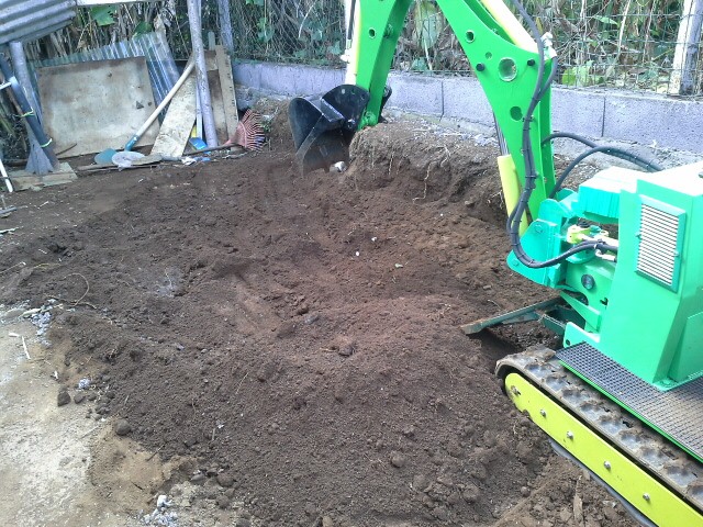

Message par DAVID DE LA REUNION le 7/8/2015, 20:13
salut a tous ,
voici les photos de mes premiers coup de godet .
utilisation du godet de 50
température de l'huile après une heure trente d'utilisation  42°  .
mon chantier après 1H30  de prise en main de la bète.
je pense que c'est pas mal pour un débutant.
Un  hic que j'ai rencontré ,  le moteur  diésel est très bruyant  .  je vais fabriquer un silencieux suplémantaire.
a ++++

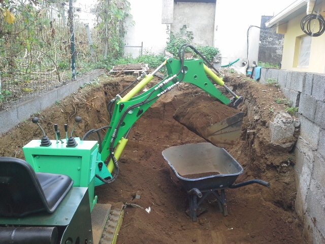

Message par DAVID DE LA REUNION le 28/8/2015, 04:59
bonjour a tous ,
voici encore quelque  photos de la bète en action.
le type de terre que j'ai du coté  de chez moi elle est collante. ce n'est pas de la boue.
j'ai modifié le godet xl , quand elle est bien pleine , çà fait trop pour la brouette et  quand je pousse  j'en renserse dans la cour et bonjour les dégats. c'est  bète de remplir la brouette et d'enlever un peu ensuite.
et maintenant  les brouettes sont mieux comme çà
les 3 derniéres brouettes de la journée fait a la pelle , histoire de retrouver la sensations de la pelle. çà fait drole.
l'état de la machine
voila ou j'en suis  pour l'instant , 1 heure  a 1h30 tous les soir après le boulot . encore quelque jours  pour creuser la fondation de mur de soutainement , et après retour a l'atelier pour aporté des modifs , surtout un compas , elle ouvre pas assez mon godet xl .
a++++
