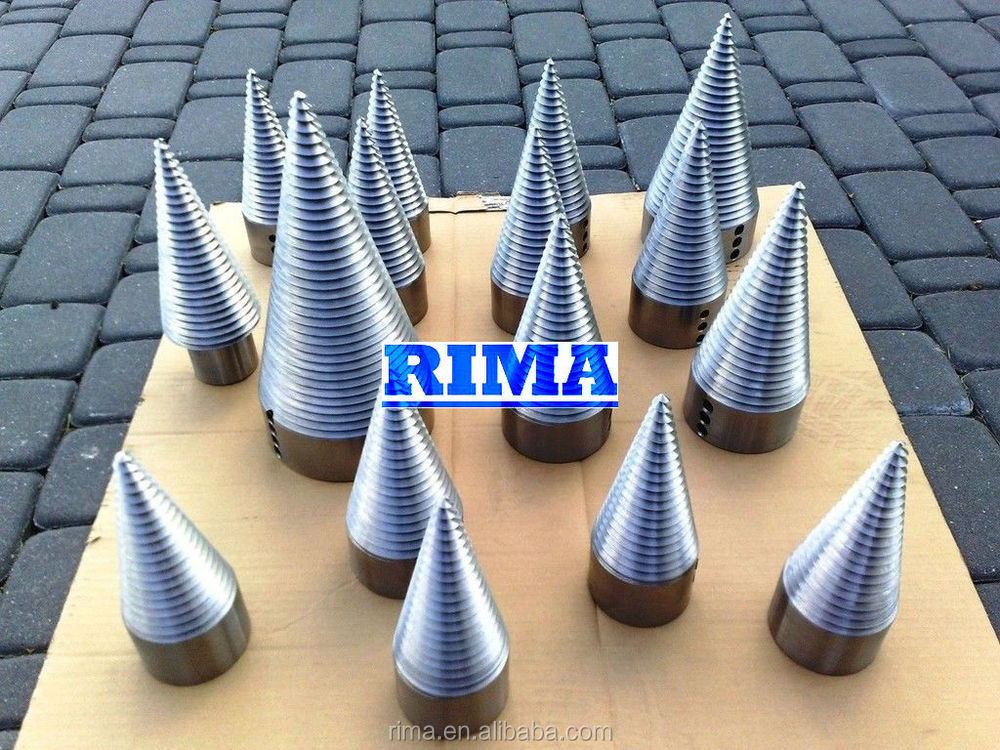

A la place d'un godet de la même façon qu'est monté un grappin, je voudrais fixer un rotator, vendu par maitre Chenillard, porteur d'une vis fendeuse de buche non vendue par le sus cité.
En vente sur net une vis est plus cher que le moteur!
Un membre VSA peut-il m'aider à trouver, même d’occase cette vis ?

il m'avait semble que par un temps les vis fendeuse etaient interdite !!!
C'est uniquement pour ça qu'on en vend pas mais si elles sont autorisées, je vais me faire un plaisir de trouver ça au pays du soleil levant et vous les proposerais bien sur au meilleur prix

De ce que je sais, les fendeuse à vis sont effectivement interdites, mais uniquement en utilisation manuelle ( le gars pousse lui-même la buche sur la vis) à cause du risque à proximité immédiate. Un agriculteur que je connais à fait un vol plané de plusieurs mètres suite au blocage de la buche sur la vis en rotation.
Par contre on trouve facilement des modèles en utilisation à distance, montées sur bobcat ou bras de minipelle.

Elles ne sont pas interdites !
d'autant plus qu'au bout du bras de la pelle, les dangers sont moindres !
Si tu peux réaliser le même coup que pour les fendeuses à vérin (excellent rapport qualité/prix) ne t'en prive pas !!!

en fait c'est les vis mais sur prise de force tracteur qui sont interdite !!OK
Alors je met mes meilleurs limiers sur le coup
Je pense que d'ici une dizaine de jours je vous dis quoi et combien

ami JP pour la vidéo: ça reste dangereux! J'ai vu que certains posaient des plaques de maintien pour empêcher de tourner :bizarre:
Là, je verrais bien un cadre coulissant, en même temps que la vrille baisse!
