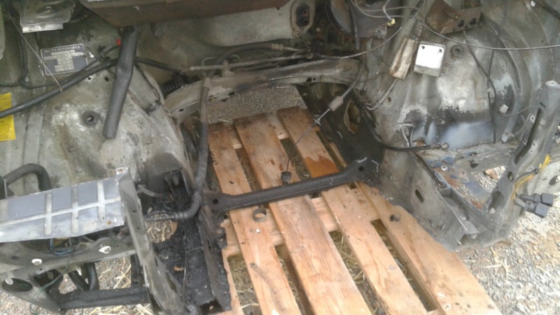

T'as qu'a déménager près de chez moi!
Bon, qui veut des morceaux d'espace? :siffle:
Y fuit presque pas ce moteur...
La, avec l'espace couché sur le coté, j'avais pas une bonne vue et j'ai mis un certain temps à comprendre ce qu'étaient ces ferrailles tordues qui m'empêchaient de mettre la clé sur les écrous... :siffle:
C'est la rotule qui est passée à travers! affraid La tenue de route devait être sympa depuis un moment!!!  :siffle: Et le CT est valide jusqu'en juin...
Mieux encore: les pneus avant sont tout neufs!!! Encore un bon qui les a montés sans voir la rotule passée à travers! Pour le serrage des vis de la jante aussi, il est très bon: obligé de prendre un grand tube pour forcer, c'était serré plus fort que l'écrou central du cardan! affraid
Y'a aussi le siège chauffeur qui bougeait beaucoup: les fixations avant sont arrachés, il reste juste un petit bout de tôle qui tiens encore un peu!
Bref... il était bien pour pièce cet espace!
Ah ben y'a enfin de la place!!
Voila, plus qu'a démonter l'essieu arrière, enlever les fils du moteur et nettoyer cette misère, puis présenter des roues et les moyeux avant, voir ce que ça donne en largeur.

  ami ami pour les photos! c'est moins large que le groupe de ma renault express!!
Et bien! la pochette de joints va y passer! :siffle:
Peut-être que le club "espace" serait content de récupérer des pièces :bizarre:

Depuis le temps que je te le disais, que c'était moins large qu'un moteur transversal!! :siffle:
