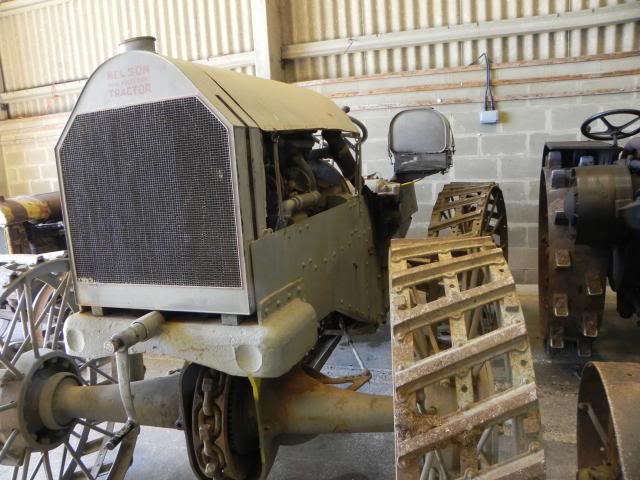

Message par aztek29 le 3/12/2014, 20:01
un 4*4 roues fer :
Nombre de messages : 4372
Age : 36
Re: NELSON 4x4
Message par gg4369 le 4/12/2014, 17:43
pas mal du tout ce tracteur à chassis rigide et 4 roues motrices egales Il semble que la direction se fait par pivotement de (ou des ) ponts ?

Re: NELSON 4x4
Message par GORDINI 07 le 4/12/2014, 21:31
J'avoues me poser beaucoup de questions quant à sa direction aussi....

Re: NELSON 4x4
Message par bernard 13 le 5/12/2014, 08:42
on apercoit une tringlerie avant arriere aussi qui semble legere d'ailleurs ... personnellement j'aime bien aussi l'entrainement des ponts ...
bernard 13
Nombre de messages : 658
Localisation : rognac
Date d'inscription : 20/01/2014
Re: NELSON 4x4
Message par gg4369 le 5/12/2014, 18:07
Bonjour C'est bien le mode de direction que j'imaginais pour ce tracteur ,il doit en falloir de la place pour faire un demi tour ,par contre si ça se trouve on peut le faire marcher en crabe Quand à l'entrainement des ponts il est tres original :je n'avais jamais vu ce systeme !!!

Re: NELSON 4x4
Message par GORDINI 07 le 5/12/2014, 19:42
Comme toi, je me dis que le rayon de braquage.....doit être grand !
en effet une fois les ponts "braqués" il faut que la chaine continue d'entrainer !
bref ! on comprend que ce système d'entrainement n'a qu'une qualité : il est original !
Nombre de messages : 46148
Re: NELSON 4x4
Message par Feub le 5/12/2014, 20:14
Très original en effet!!
Par contre, je penses que le rayon de braquage ne doit pas être si ridicule que ça, surtout comparé aux tracteurs de la même époque, car l'angle donné par le pont arrière amplifie très nettement le braquage!! Ceux qui ont déjà essayé un engin à 2 ponts directeurs verront ce que je veux dire!

Message par gg4369 le 6/12/2014, 18:44
Bonjour Le rayon de braquage doit pas etre terrible car les ponts pivotent tres peu (obligé avec la chaine de transmission ) Je suis tout à fait d'accord avec Feub concernant les engins à 4 roues directrices au début ca fait bizzare mais le système diminue énormément le rayon de braquage et personnnellement je trouve que lorsque les roues arrières braquent ça donne une impression de meilleure stabilité('pourtant pas sur que ce soit plus stable)Pour augmenter la tenue de route de ses ZX Citroen avait bien fait un systeme de roues arrieres pivotant !!!!

Re: NELSON 4x4
Message par bernard 13 le 6/12/2014, 19:06
bonsoir les amis je suis vos observations et reflechi un peu aussi il se pourrait que le pignon ( roue ) d'entrainement soit un peu pivotant plus un tendeur et la chaine reste en position acceptable ... ?? ..

Re: NELSON 4x4
Message par bernard 13 le 6/12/2014, 19:10
je pense que nos anciens ingenieux avaient fait le minimum sur ce sujet et que l'engin etait fiable

Re: NELSON 4x4
Message par GORDINI 07 le 6/12/2014, 20:51
En plus t'as des photos que nous n'avons pas !!!!
Nous n'allons pas mettre ici en doute la fiabilité du matériel ancien !
nous nous interrogeons surtout sur le côté technique de la chose qui nous interpelle !
Re: NELSON 4x4
Message par bernard 13 le 6/12/2014, 21:48
bonsoir J.P. c'est notre point commun comprendre la technique mise en oeuvre et au passage ... le modele en question est tres rare bonne soiree a TOUS ...

Re: NELSON 4x4
Message par ponymorvan le 8/12/2017, 13:56
d’après la vue de détail de la dernière affiche , il semble que l'axe de rotation du pont soit décentré par rapport à l’essieu ( vers l’intérieur ) ce qui autorise au contraire un rayon de braquage assez réduit ?

Re: NELSON 4x4
Message par yc3966 le 8/12/2017, 19:17
Salut .
Je découvre le sujet et le systeme de direction et de transmission est très original .
J'ai l'impression que le pignon qui reçoit la chaine reste en ligne , ce qui me faire dire ça ce sont les dentures juste en dessous et le carter de pont évasé devant (dégagement pour le pignon et la chaine) .
Le pignon aurait une liaison "rotule" avec le différentiel (rotule = 3 degrés de liberté dans l'espace) . Ici un degré de liberté enlevé , celui de l'entrainement du différentiel ... Ceux qui ont fait des études de mécanique vont comprendre plus facilement !!!
A + .
YC
