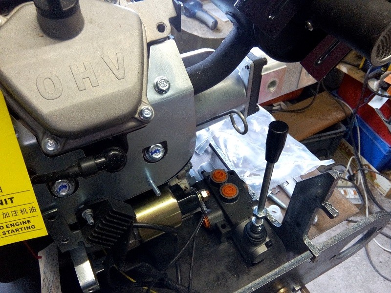

Message par franc12 le 1/3/2015, 09:15
Je prépare la mise en place du moteur. Quelques photos de la bête:
Le système d accouplement de la pompe
le moteur en position.C est bien juste. Je vais devoir faire quelques modifs car il y a un boitier de démarrage et un radiateur d huile de l autre cote a déplacer.
D autre part, je n avais pas toutes les cotes quand j ai fait le dessin, ce qui explique que je dois revoir quelques trucs. Le plus gros problème est la commande d avance par les pédales. Je vais devoir faire tout un système de tringlerie pour commander le distributeur qui reste a l arriére. C est le choix de réduire les longueurs de flexibles hydrauliques. Des soucis en perspective parce que c est toujours du jeu et de la complication en plus...
C est curieux de voir qu en même temps sur le forum, piloute88 fait presque le même exercice avec son hercule, On utilise les mêmes chenilles et le même jeu de roues, mais son châssis est plus gros. Bon courage a lui.

Message par piloute88 le 1/3/2015, 09:57
C'est vrai que la ressemblance est étonnante pourtant on ne s'est pas concerté ,comme quoi les grands esprits se rencontrent .😄
As tu coupe les barres d'axe des Rollers? Je ne vois pas sur tes photos si oui attention a bien renforcer ton châssis pour éviter la torsion.
Tes renforts de chenille sont en qu'elle épaisseur ? N'oublie pas que tous le poids va se retrouver à cet endroit . Je pense que tu as certainement étudié tous cela vu ce que tu nous a déjà montre .
Pourquoi dis tu que mon châssis est plus gros ?
Bon courage a toi aussi

Message par jean-jacques rouleau le 1/3/2015, 11:10
Merci pour les photos!
Pour les pédales aux pieds, peut-être une commande par gaîne et câble (genre freins à main de voiture, dans une casse);
Commandes électro-hydro? (les lèves-vitres de voiture ont un câble qui s'enroule/déroule, le problème est de trouver la commande électrique au pied! :bizarre: );
A+JJR24

Message par franc12 le 1/3/2015, 14:38
@Piloutte;
Pour mon châssis, je n ai utilise que de la tôle de 10 ou de la tôle de 4. D' après les photos, je crois que tu as des montants plus épais. Pour la garde au sol, Je conserve la contrainte des rollers de 160, ce qui fait que j aurai une barre qui passe a a peu prés a 80mm du sol alors que tu seras plus haut. Mais j ai quand même fait un châssis qui me donne plus de garde au sol que la sauterelle de base.
Je vais conserver les axes de roller. Pour le moment ils font 1m, j attends de placer les roues pour les ajuster (+ chanfreiner les extrémités). Le flasque extérieur protégera les roues mais aussi aura un rôle pour consolider les axes.
Actuellement, je suis dans les perçages et la préparation des cadres. Si j avais eu toute les cotes plus en amont, j aurai évité ces opérations fastidieuses. Ca aurait du se monter comme un meuble Ikea...
20 CV; je pense que si je remplace la pompe par une helice et si je soude deux ailes, elle va décoller ! :siffle:  :siffle:
@JJR24 ; Bonne idee la commande par gaines. Je n ai pas ca sous la main, je suis parti sur une solution avec des renvois sur des axes qui pivotent. La solution electrique m aurait bien plu aussi, mais ce sera pour la prochaine (si un jour on trouve des servovalves a un prix abordable...)

Message par piloute88 le 1/3/2015, 20:30
Mes flasques de chenilles sont en 15mm d'épaisseur et le reste en 8mm

Message par shiba318 le 3/3/2015, 23:15
Bonsoir Franc12
Je te souhaite bon courage, cela semble bien engagé.
Merci aussi pour le tuyau sur Designspark mechanical" je vais regarder car je cherchais depuis un moment une solution légale pour modèliser en 3D.
Vu tout ce qui a déjà été dit, je n'ai pas grand chose à ajouter.
J'ai vu que tu te posais des questons pour des réservoires, vu que tu veux faire une suaterelle++, à ta place j'essaieraie de faire un réservoir hydraulique assez grand pour éviter l'échauffement. Si plus tard tu connectes des outils à ta machine comme taille haie, BRH, ect...tu seras tranquille.
Normalement d'après mes sources pour une machine mobile: volume >= débit max au minimum car en installation fixe c'est plutôt 3-4 fois le dénit
Par curiosité, je suppose que tes piecèes son en S235?
Vivement la suite !!!
