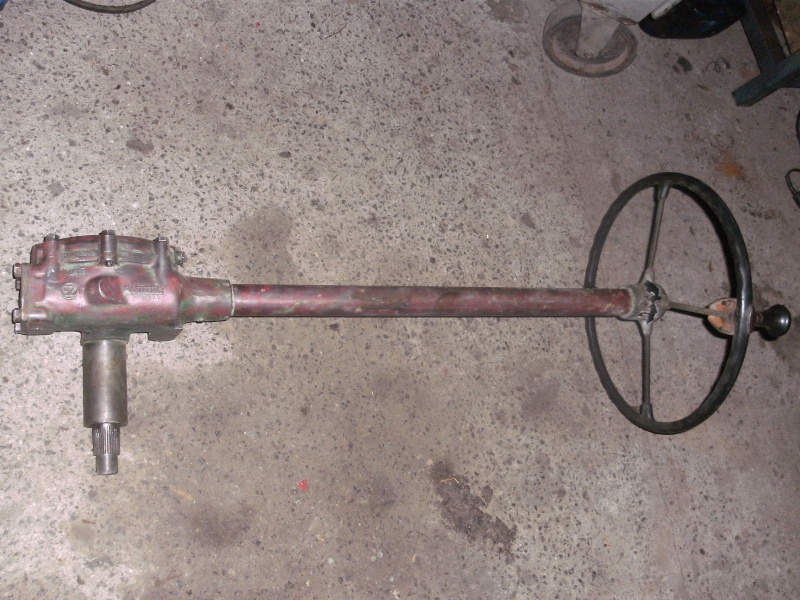

Message par deutzman65 le 6/11/2015, 21:10
voici le démontage du boitier de direction
Démontage des couvercles du pont
salut à tous
Louis

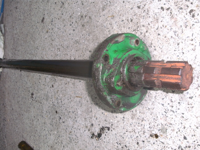

Message par deutzman65 le 13/11/2015, 21:11
pour continuer nous avons démonté le frein à main.   :youpi:
Par chance, la grandeur de l'écrou était la même que pour la poulie de battage.
à bientôt pour la suite
Louis
