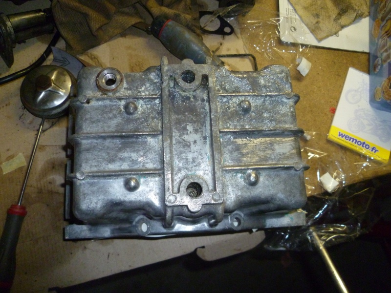

Décapage des ecrous des roues a la brosse sur meuleuse puis polissage
3 ecrous de fini
Il me reste ceux la a finir de polir avec le second disque
Nombre de messages : 4361
