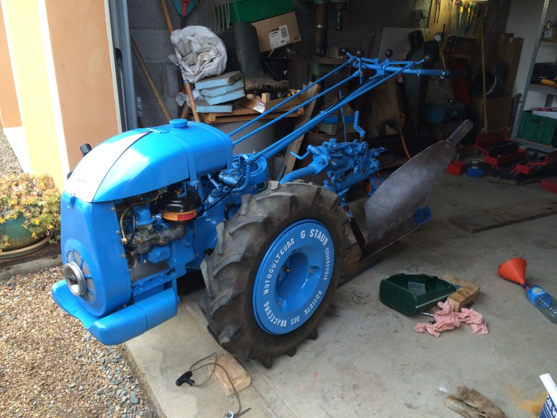

Message par alex79 le 25/2/2016, 20:53
Merci Willo

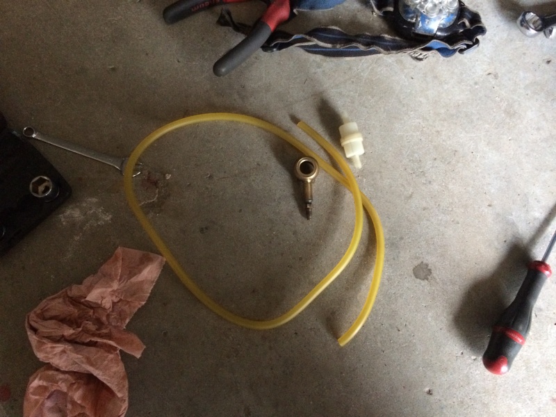

Aujourd'hui j'ai récupéré ma pièce de chez l'usineur
Donc remontage
J'ai aussi changé la durite d'essence pour la transparente jaune mais surtout parce qu'elle est plus souple
Voila tout est remonté, demain redémarrage

Bon le staub a toussé un peu mais j'ai des problèmes surement a cause de l'air dans la durite d'essence, demain j'essaye dans filtre a essence, j'ai quand même vérifier mon point d'allumage
Nombre de messages : 4382
motoculteur Re: Un nouveau bleu : Staub PP4B
Message par alex79 le 28/2/2016, 20:44
J'aurai besoin de votre aide, j'ai mis une durite sans filtre et en chassant l'air il a démarré mais il ne tourne qu'avec le starter et si j'accélère il cale, si j'enlève le starter il cale, il ne tourne qu'avec l'accélérateur à fond, et en augmentant avec la manette du régulateur sous le pot d'échappement le moteur a commencé a s'emballé mais après il a calé et ça a pas recommencé il ne pouvait tourné qu'avec le starter.. Quelqu'un a une idée ? Prise d'air ?

J'ai changé le filtre a essence pour un neuf puis j'ai refait le joint de la pipe d'admission et il a redémarré du 1er coup et il tourne super bien !!!

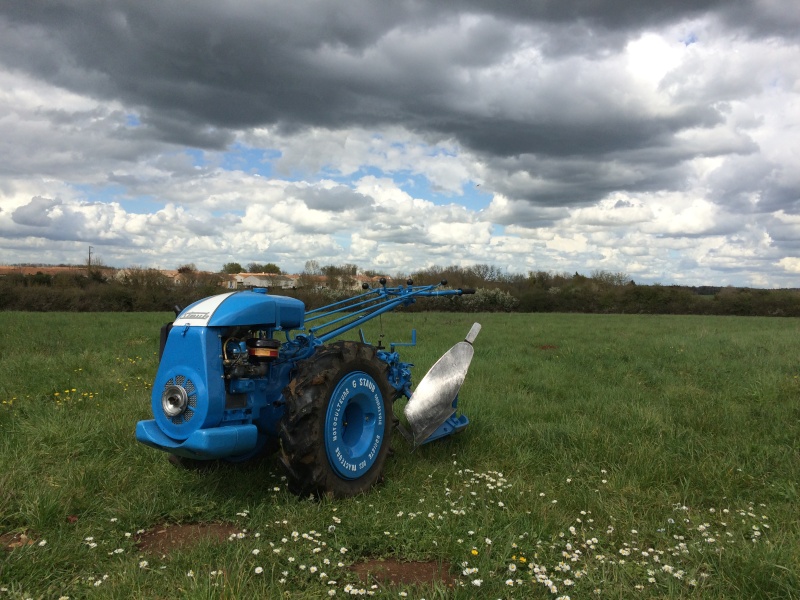

Message par alex79 le 11/4/2016, 20:47
Le PP4B a redémarré et tourne parfaitement.. J'ai fais un petit tour avec..
Message par cLG5656 le 11/4/2016, 21:20
Bravo alex, il est très beau!
Message par Le Peyrousien le 11/4/2016, 21:36
Salut Alex,
Il est très beau et les photos avec ce ciel nuageux sont magnifiques félicitation bravo
