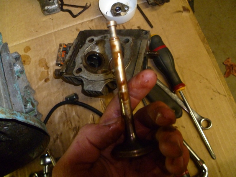

Démontage des couvercles des culbuteurs

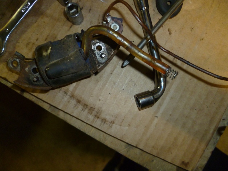

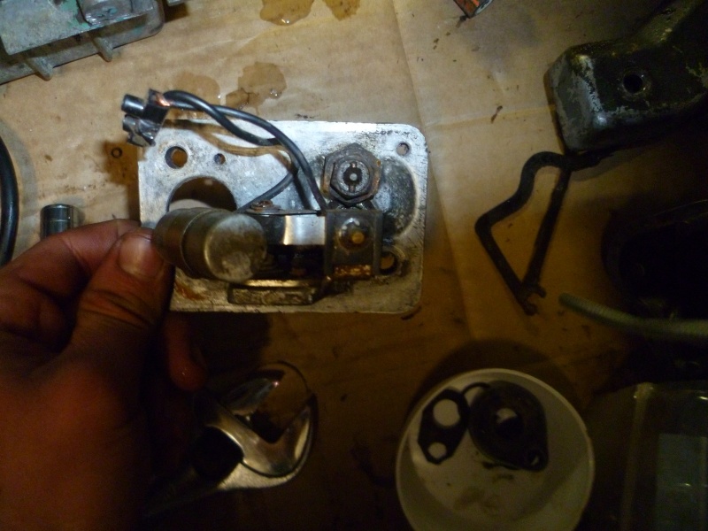

Le fil de la bobine a du être bricoler

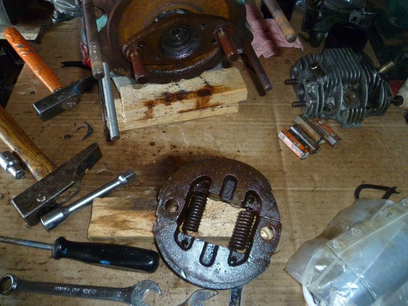

J'arrive pas a sortir l'embrayage si quelqu'un a une solution

Message par jean-jacques rouleau le 12/11/2014, 13:30
D'après le catalogue pièces:
http://vieux.tracteurs.free.fr/pdf/Staub_PP3B_PP4B_PP4HD_livret_pieces_rechanges.pdf
Enlever les masselottes, si possible! afin de mettre en tension le support, grâce à un extracteur;  frapper sur celui-ci pour décoller l'emmanchement conique; enfin, si je comprends le principe!
Je ne sais pas si on peut mettre un extracteur derrière l'embrayage?
ami ami POUR LES PHOTOS
A+JJR24
Nombre de messages : 9450
motoculteur Re: Un nouveau bleu : Staub PP4B
Message par alex79 le 12/11/2014, 19:12
Cette après midi demontage de l'embrayage j'ai réussie a enlever les 2 masselottes et après j'ai viser une vis dans chaque trous et après avoir chauffer au chalumeau c'est venu

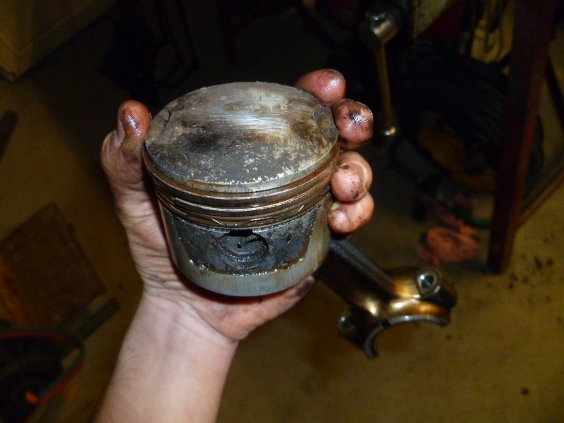

Je n'arrive pas a écarter les 2 masselottes a la main donc mes ressort sont bon ??
Sa a commencer a venir a après avoir bien taper avec une ralonge de cliquet j'ai enfin réussie a l'enlever
Les segments doivent être mort je pense avec 0,80mm ??

Oui! Les segments sont usés: de mémoire= 0.20/0.40 :bizarre: à la coupe;
