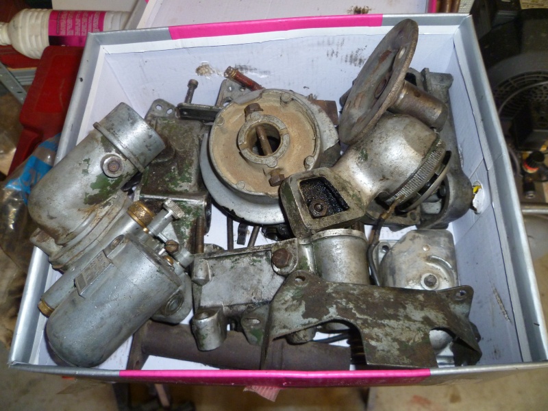

Encore un grand merci a Mick4000 pour m'avoir donner des pièces Bernard, super la solidarité sur les VSA  :youpi:
J'ai continuer un peu sur le capot
