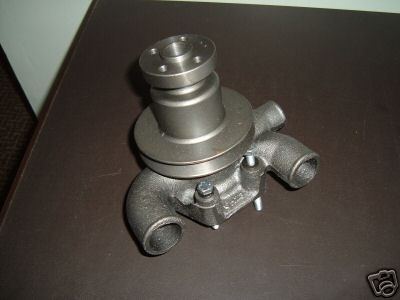

C'est ca comme pompe qu'il te faut ???? peut etre que la poulie est pas bonne, mais on sais probablement la changer

Dsl j'ai pas mon numérique Moustic mais je peux te dire que ce n'est pas une pompe à eau de P4 d'origine, la mienne est beaucoup plus massive.
Dès que je peux fournir une photo je le fais

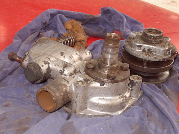

Boujour voici enfin la photo de la pompe à eau :

Bonjour, je suis nouveau. J'ai eu le meme problème que toit et j'ai trouvé une solution. A tu trouvé une solution a t'on problème?
J'ai modifié le préssétoup avec un standard acheté dans une entreprise de pompe voici une photo
Excusé moi pour la qualité le prix est de 14.35 Euros et nécéssite quelque modifs mais ca ne fuit pas et fonctionne bien.
