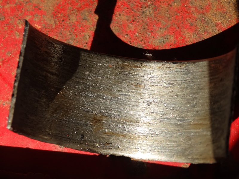

Message par naunau le Dim 13 Déc 2015 - 14:39
Bonjour les amis,
Voila la cause du problème, le coussinet de bielle n°2 est mort
UN sacré bordel pour démonter tout le carter (parce qu'il n'y a pas ce p**** de couvercle pour accéder aux coussinets.
Je vous dis pas la couche de m***** d'huile et de saleté partout dans les recoins inaccessible au karcher.
Bon est plus loin de la resto totale là..... Mais j'ai vraiment pas envie de le repeindre, si il est très propre partout, ça sera bien plus simple le jour où...
