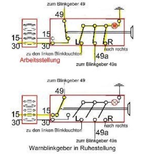

J'ai eu du mal, mais je crois avoir compris comment sont branchés ces fichus clignotants arrière.
Par les deux fils arrivant à chaque feu AR, je dois alimenter veilleuse, stop et clignotant. (les ampoules à double filament sont inutilisables).
La solution se trouve dans le sélecteur de direction: lorsque l'on balance la manette d'un côté, ça coupe l'alimentation du feu stop de ce côté. et ça alimente l'ampoule en clignotant.
Ainsi si l'on freine en clignotant, par ex à droite, on aura le feu de gauche qui s'allumera (stop) et le feu de droite clignotera. A l'avant, ça clignotera normalement.
Et voilà pourquoi votre fille est muette.
Pour ceux que ça intéresse, la réf du sélecteur clignotant est: BOSCH 0341301001.

Message par Torriani Peter le 6/9/2015, 16:56
Bonjour Michel,
Puisque tout le monde me nomme il faudra bien que je dise un mot sur ces fichus clignotants a double fonction! (frein/ clignotant)
Partiellement tu as très bien vu le système, mais ce n´est pas dans la commande (levier) ou se trouve la différence, c´est  le relais clignotant qui est spécial. Il coupe le courant des feux de frein sur le coté sur lequel on actionne le clignotant, et le feu de frein droit ou gauche devient clignotant.
On a fait ça parce que les tracteurs d´avant 1963 n´avaient pas de clignotant, ça a été introduit dans cette année.
Le problème était qu´il y avait juste 2 fils vers les lampes arrières. Alors on a pris cette solution avec ce relais assez compliqué (et cher) pour ne pas avoir besoin d´équiper le tracteur d´un troisième fil d´alimentation vers les feux arrières. Ces relais coutent aujourd'hui 50/70 €
Et si on n’est pas puriste il est mieux et moins cher d´équiper le tracteur par des feux a 3 compartiments et un relais clignotant pour quelques €. C´est souvent la solution la plus avantageuse. (Surtout s´il faut déja acheter les feux arr.)
Il existe aussi la solution de modifier l'intérieur des feux a 2 compartiments (si on les a déja) en mettant un socle double sur le feu arrière pour une lampe à deux filaments (10 watts +21watts) mais il faudra tirer un troisième fil !
Mais si déjà il faut acheter des feux complets autant en acheter a 3 compartiments. On s´épargne ce maudit relais très cher qui ne crée que des ennuis. Car si on ajoute au tout des feux de détresse et on attelle  une remorque avec des feux a 3 compartiments. Ça se COMPLIQUE !!!!

Par contre je ne vois pas comment le système est branché car le circuit freins ne passe pas par le "relais", qu'on appelle également "centrale clignotante", si nous parlons bien de la même chose :"Blinkrelais" ou "blinkgeber" qui comporte de 3 à 5 bornes.
J'ai ici le shéma de l'interrupteur de clignotants (commande), que j'ai appelé improprement sélecteur de direction, qui me semble convenir. La centrale l'alimenterait à la borne 49a.
J'aimerais poser des feux arrière comme à l'origine. Je ne suis pas sûr qu'il soit possible de modifier le socle porte-lampe des feux ronds Hella pour y adapter 3 entrées.

Message par Torriani Peter le 8/9/2015, 09:52
Bonjour Michel, bonjour à tous,
Le schéma que tu as est celui de la centrale clignotante simple (a 3 ampoules) celui de la combine (Clignotent/ frein) est beaucoup plus complexe.
Temps que tu actionne juste le clignotent, tout est normal. Mais si tu actionne en mêmes temps le frein et que le feu de frein s´allume la centrale clignotante est ravitaillé par l´arrière et coupe le contact sur la droite ou sur la gauche suivent la position du levier clignoteur pour le feu de frein et donne un courent interrompu sur ce fil pour clignoter.
Je ne suis pas électricien et mon français n´est pas si bon que ça que je puisse expliquer ça en termes juste et corrects, je le fais avec mes mots et j´espère que c´est quand même compréhensible.
Pour les lampes a 2filament il existe des pots a 2 contacts pour le + de ce genre.
Il faut un peu bricoler et enlever l´ancien pot du support et y remonter le nouveau, une affaire de 20/ 30 min. Et on a une lampe à 3 compartiments dans l´ancienne lampe a 2 sans modifier l´apparence extérieure. Mais beaucoup plus simple à ménager.

Bonjour Peter,
Désolé, je ne comprends pas.
Peut-être as-tu mal regardé: mon shéma est le même que le tien, il est même indiqué: "zweikreis blinkershalter"
