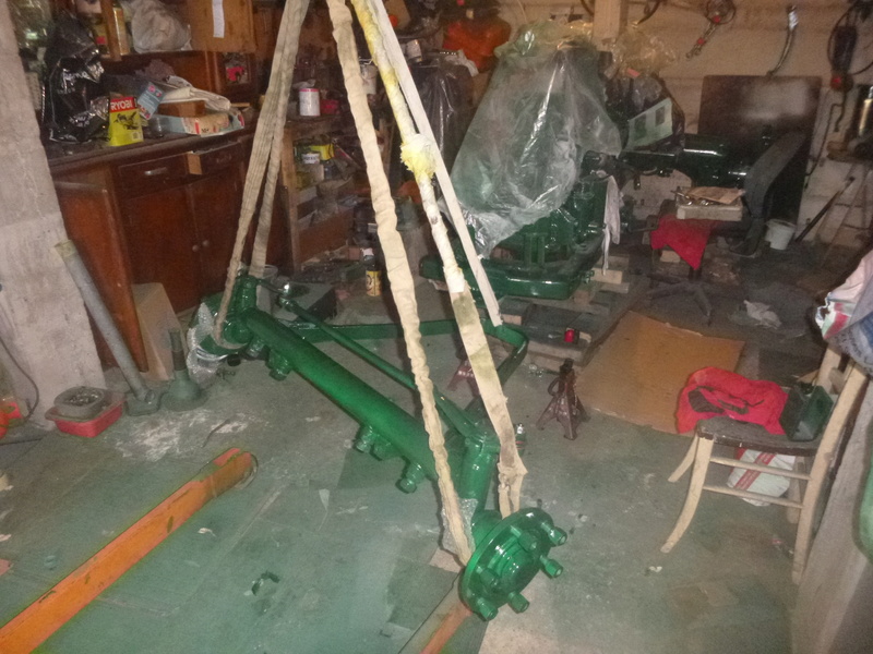

tracteur Re: Restauration Soméca Som 40 B
Message par Someca-passion le 16/10/2016, 15:00
La suite du Som
Assemblage du train Av
Bagues de pivots et Butées à billes neuves
Someca-passion
Message par Someca-passion le 23/10/2016, 17:43
Montage des moyeux
Peinture
Someca-passion
Message par Someca-passion le 30/10/2016, 19:10
Remontage  :youpi:
Petite astuce pour le montage du train avant, j'ai utilisé des silentblocs qui me restait de ma Golf Very Happy
Montage de la pompe d'injection, filtre a gazoil, pompe a eau
