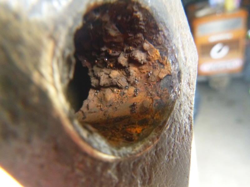

Pièces nettoyées :
Comment faire pour éliminer ceci ?? Question :bizarre:
