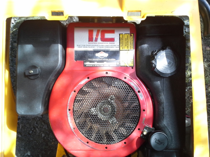

J'ai commencé par chercher quelques infos complémentaires sur la bête. J'ai pu trouver la notice de la tondeuse, celle du plateau de coupe (85M), celle du moteur et les éclatés avec n° des pièces du moteur.
C'est un moteur Briggs et Stratton de 8.5cv je crois. La boîte de vitesse je n'en sais rien, personne n'en parle, ni de son entretien (vidange, huile...).
Je n'ai pas pu m'empêcher de désosser un peu l'engin pour voir de plus prêt son état et reprendre un minimum d'entretien, pour partir sur une base à peu près saine et connue.
Au programme un bon décrassage (soufflette, produit dégraissant + karsher, huile de coude, brosse à dents). Châssis, moteur, poulies etc retrouvent un aspect correct (et un peu plus neuf), on peut bosser dessus sans trop se salir.
Vidange moteur, vérif de la bougie, nettoyage du filtre à air, nettoyage et vérif de la commande d'accélérateur / régulation, réglage de l'embrayage, dégripage du frein, nettoyage des plastiques pour un aspect un peu moins vieillot.

pour t'a boite c'est une tecumseh peerless
http://www.wfmfiles.com/download/Tecumseh-Peerless_Motion_Drive_System_-_Transmissions_&_Differentials(691218).pdf
je pense la même que sur mon articulé , pour ton moteur c'est un I/C ( industrial , commercial ) plus solide
c'est trés bien car c'est un chemisé fonte contrairement a ceux qui ne sont pas marqué I/C ou là c'est alésage alu,  piston alu

Merci pour la boîte  ami  A vue de nez ça y ressemble fort, je vérifierai plus en détails.
D'où sors tu les infos sur le moteur ? J'ai pu facilement trouver les notices et pièces détachées, mais rien concernant sa technologie, ni même son "petit nom" commercial. J'ai galéré pour seulement trouver qu'il fait 8.5cv... C'est un 196707-0150-01 de Septembre 1998.

pour la dénomination I/C je le sais depuis plus de 25 ans , si c'est pas au moins un I/C
j'evite de l'acheter
