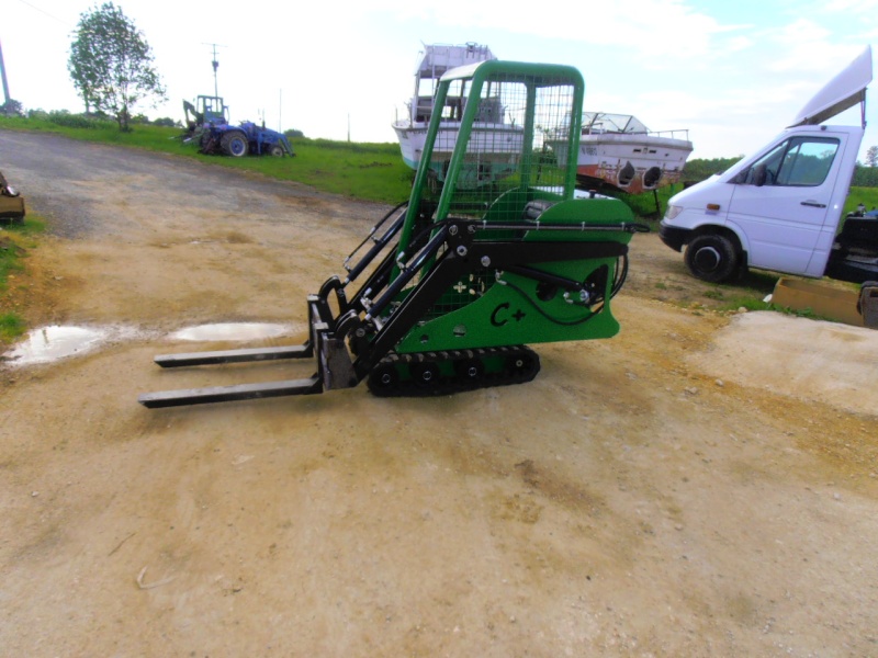

Demain je rend visite à notre amis le chenillard pour récupérer la quincaillerie et les chenilles des hercules plus 2 ou 3 kits, donc départ à 3h00 retour à 22h00.

Je verrai bien aussi une bétonière (avec godet auto chargeur) sur la base chenillard, en prenant modèle sur la concurence :

Pffff ! La c'est le top.

C'est ça que je veux moi!!!!!!
