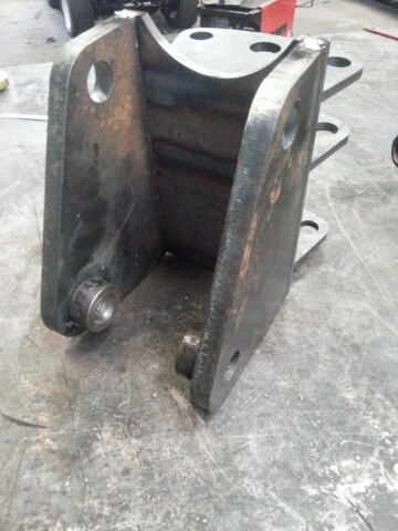

J'ai aussi finis le porte noix et attaquer la noix, mais entre les 2 c'est la galere, il manque pas mal de tubes ou de rondelles. J'ai l'impression qu'ils ont inversé les cotes de 20 et 25 pour les tubes et rondelles. Ou alors il y a eu des modifs et les plans ne sont pas a jours.
Heureusement qu'on a ça qui traine au boulot  :siffle:
La je vais rajouter un graisseur sur le tube vu de face, celui qui manquait.
102 mm entre les rondelles de friction. Faut juste meuler les soudures sur le dessus du porte noix. La il me manque une soit disant rondelle de 20x10 qui vient dessus. Mais je pense que c'est 25x10 et entre les 2 oreilles, 4 rondelles de 25x20, sauf que moi il ne m'en reste que 2. La je penche pour une modif, je regarderai ça demain car a vu d'oeil, le bras ne se monte pas.

Simpa le thermo électrique même si ça fait pause a café. J'aurais plus pensé à une sauterelle hybrid (ça t'aurais donner un bonus!!!!!!)
une question normalement avec l'augmentation des épaisseurs de tole on a plus besoin de mettre des bagues?
J'ai peut être loupé un truc autrement.

C'est ce que je pense aussi, mais j'ai pas pris le temps d'être regarder comme il faut. On verra ça demain. Maintenant que tu le dis c'est vrai que le titre de mon topic ressemble plus à un nom de machine à café.  super!

Pour le moteur electrique c'est un 2200 w a 1450 trs. Pour la noix c'est ce que je vais faire, j'ai des rondelles de 25 en rabe.
