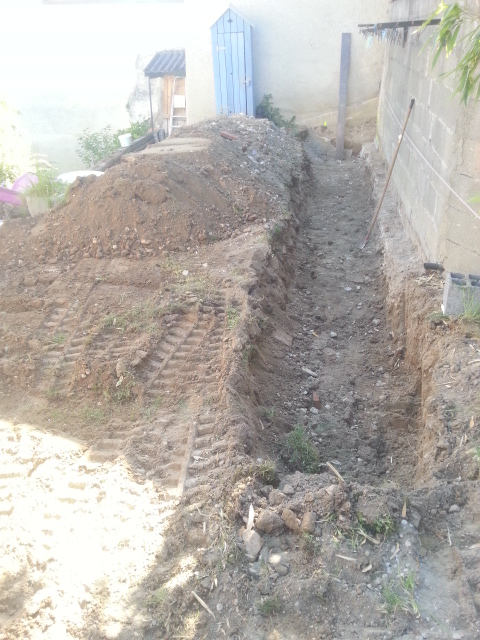

Message par Filvir le 18/5/2014, 21:55
Bon des news de la Sauterelle. Samedi, au boulot, pendant environ 7h et pas une goutte d'essence et pas de problemes avec les voisins qui etaient entrain de boire l'apero vers 19h. J'ai arreté de bosser à 20.
11m de long, 50cm de profondeur sur 80 cm de large, un bon tas de terre que je n'aurai pas voulu faire à la pelle et à la pioche.
Pendant
Filvir
Nombre de messages : 114
Localisation : Ain
Date d'inscription : 14/04/2014
chargeurplus Re: Une Sauterelle de Plus Thermo-Electrique
Message par Filvir le 18/5/2014, 22:02
Aujourd'hui, finition a la pelle et au rateau vu qu'hier c'etait l'ébauche à la sauterelle. Ce soir c'est fini pour couler les fondations.
Il a fallut que je déplace les tas de terre pour laisser de la place à la bétonnière.
Partie d'amusement pour sortir la sauterelle du trou du coté ou il y a 60 cm de profondeur    C'est la ou je me suis dis que la version avec la tourelle qui tourne façon véritable mini pelle doit etre un plus utile.
