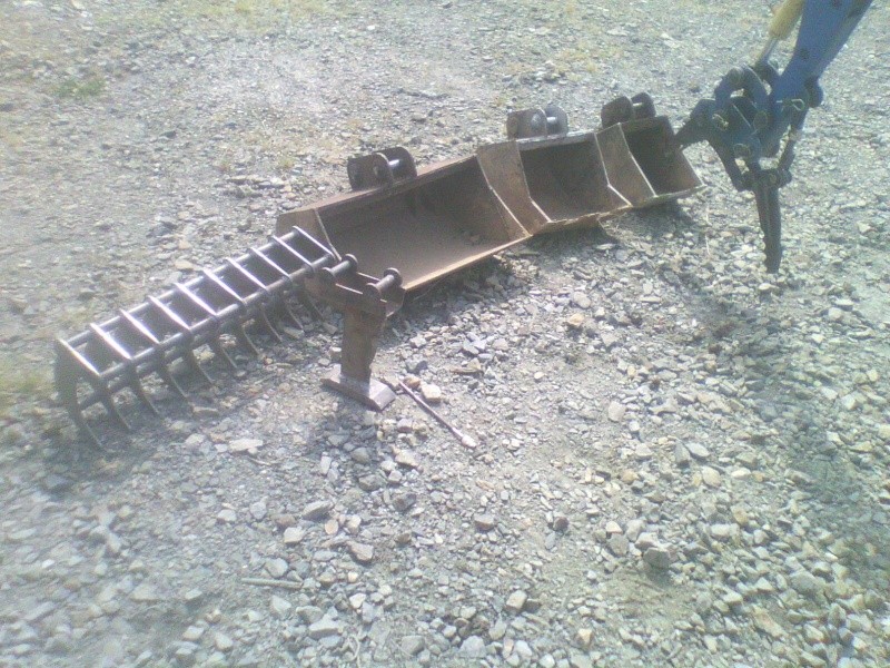

Message par bruno siz1 le 2/9/2014, 22:57
j'ai envoyer le prix de l'hardox de mon découpeur laser à bach alu et ça na rien à voir avec ce que le chenillard à écrit après c'est lui qui verra
moi j'ai fait mon rateau en hardox ep 6 et gratté des cailloux 0/40 (de la photo) pour virer les herbes et les bords sont roder mais pas usés ni plié

Message par JPPX le 2/9/2014, 23:10
Bruno, j'aime bien ton râteau, même si je ne vois pas trop comment tu le fixes. Tu dois être écolo, car j'en connais plein qui auraient plutôt utilisé du glyphosate de m...e pour désherber.  super!

Message par bruno siz1 le 2/9/2014, 23:26
le rateau est fixer avec l'attache rapide comme les godets
et je ne suis pas spécialement écolo c'est pour apprendre à mon fils à travailler avec la pelleteuse
et le rateau est super pour virer les racines sur un terrain normal sans tout decaisser
