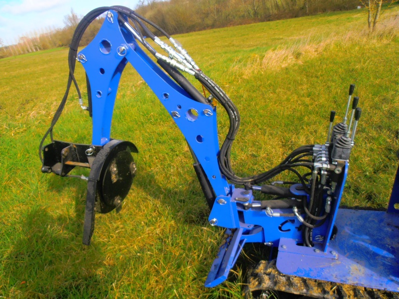

Epareuse ,pas encore ,mais il existe ça

dit m'en plus,la photo n'est pas très parlante,c'est quoi un corps de tonte ?

Message par mcgyver le 8/2/2014, 11:58
C'est un rotor de coupe avec moteur hydraulique
Je ne trouve pas d'autre photo  Embarassed  met un mot a Fred ,il t'en dira plus

Message par mcgyver le 8/2/2014, 12:01
Tiens ,j'en ai retrouvé une autre

Re,je n'ai jamais eu ce type d'outil entre les mains,quel différence y a t-il entre ce rotor et une lame de tondeuse comme celle-ci ?

Message par nikro_magnon le 8/2/2014, 14:27
La différence c'est que sur ta tondeuse, le carter est intégral, la lame légère et donc sans inertie.
Sur la coupe de la sauterelle, moteur hydraulique avec plus de couple (je suppose), plateau lourd qui donne de l'inertie et trois couteaux qui sont mobiles (évite trop de casse contre des obstacles durs) et le carter n'est pas intégral, des petits branchages peuvent être coupés.
