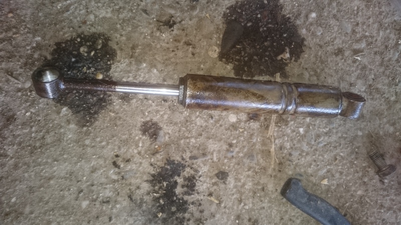

Entre temps, j'ai démonté le siège (aeroplastic).
tout etait bloqué, la chambre à air est morte, ainsi que le vérin sur le coté du siège.
Je n'arrive pas a retrouver ce vérin, je déposerai la photo dans l'après midi.
