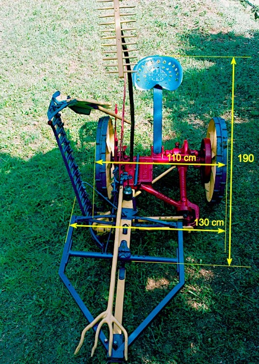

Message par Danny le 16/12/2012, 13:12
Salut à tous,
Pour répondre à Philou qui me demandait les dimensions de la faucheuse en MP, je mets la photo avec les dimensions ici, qui pourront peut être servir à d'autre.
@+Danny

Message par Danny le 15/3/2017, 20:15
Salut à tous,
Bon, je remonte ce sujet parce que je rénove à nouveau la faucheuse, le morceau qui restait en bois a cassé, il y a 2 ou 3 ans déjà, je vais mettre un morceau de ferraille comme ça je repart pour quelques années.
Comme ça je pourrais l'atteler derrière le Cormick depuis que j'ai fabriqué un beau crochet.
@+ Danny

Message par Danny le 22/3/2017, 17:45
Salut a tous,
J'ai fini la réparation, n'ayant rien coupé, scié, percé, je peux remettre la faucheuse en configuration originale en remettant la poutre en bois et même les brancard que j'ai conservé en démontant une quinzaine de boulons. La faucheuse passant sa vie dehors la ferraille sera plus solide. Attelée au Cormick elle a retrouvée sa famille.
@+Danny
