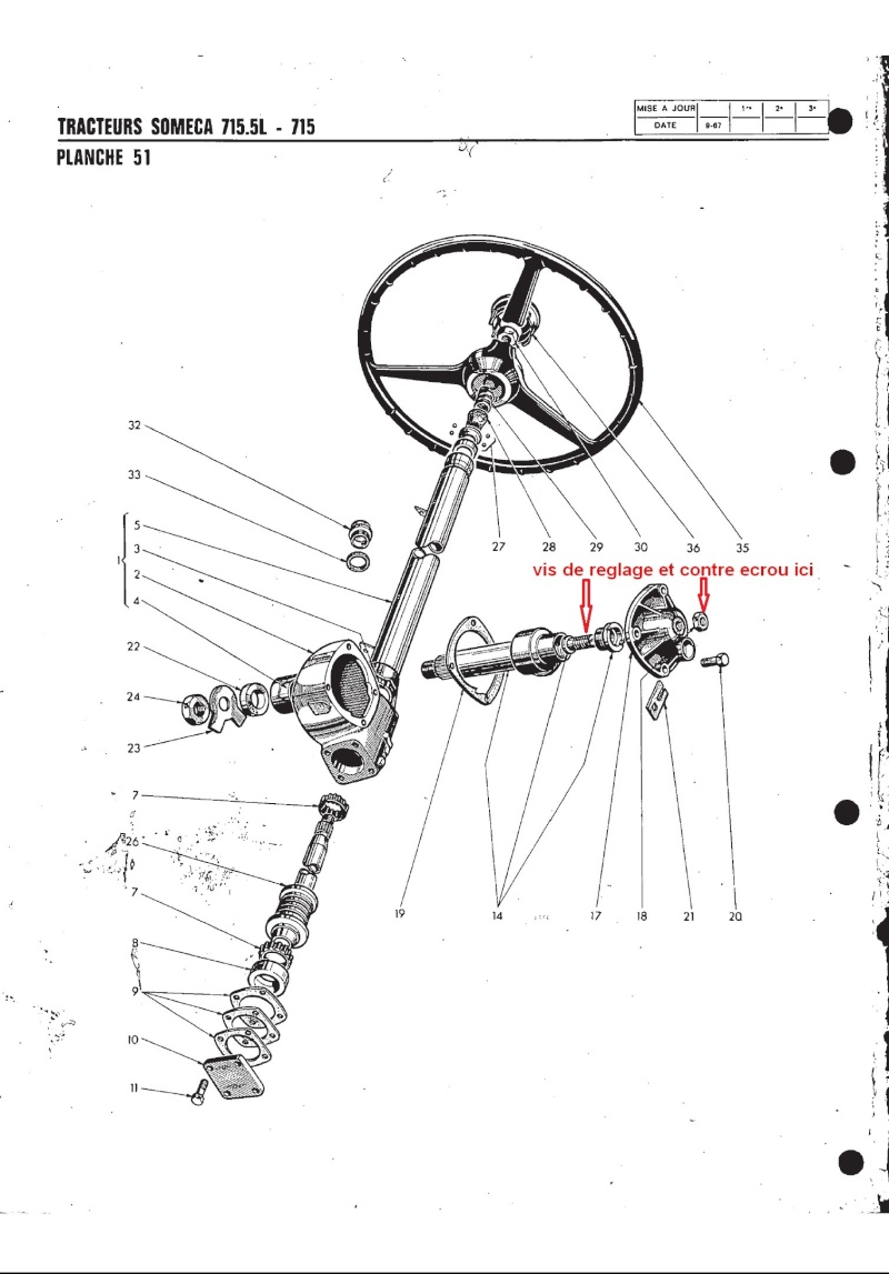

Meilleurs voeux à tous!!! Voilà j ai un copain qui va acheter le someca 615 que j avais mais voilà petit soucis la direction à énormément de jeux à vitesse assez rapide... Rotule bonne alors peut etre problème de boîtier de direction, mais j ai cru comprendre que l on ne trouve plus de de pièces...

Si tu est vraiment sûr de tes rotules de direction,ton boitier peut en effet être en cause mais avant de partir à démonter vérifie le jeu lorsque tu tournes le volant le mouvement doit se transmettre immédiatement au levier en sortie de boitier si ce n''est pas le cas tu peux essayer de régler le jeu par la vis de réglage (voir la planche catalogue jointe) tu dois le faire avec les roues levées pour vérifier ensuite qu'il n'y a pas de points durs sur toute la course de droite à gauche.

juste pour info; lorsque je frise les 25 km/h avec mon 615, le jeu lui fait faire des embardées d'un mètre. Mais 'paraît que c'est normal.

@willo a écrit:bonsoir
Il me semble que si tu as réglé le jeu du boitier il te faut contrôler les pivots et rotules car ces embardées ne présage rien de bon!
Quant tu roule comment réagit ton volant, il te faut rattraper constamment?

Message par willo le 1/1/2014, 22:03
c'est tout à fait ça. ça me rappelle les films avec De Funès à tourner sans arrêt le volant
