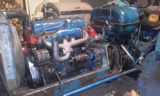

bonsoir, 2ans apres avoir commencé a démonter ce fichu fordson Very Happy .
je suis en bonne voie pour le revoir tourner a nouveau (enfin !!!) je vous affiche ici ou ça en est

bonsoir, voici les photos que je vous ai promis hier soir
rodage des soupapes
remise en état du bloc moteur qui commençais a rouiller :siffle:
remplacement des roulements et du bourrage de l'arbre de la pompe d'injection
mise en place de la pompe a huile , du vilebrequin , de l'arbre a came , serrage des palier
preparation des pistons avant montage
montage des pistons dans le bloc moteur tout en delicatesse
serrage des bielles puis remise en place du carter
Fordson007
Nombre de messages : 140
Localisation : Henri-chapelle
Age : 20
Tracteurs : fordson power major et un fordson major pour pièces
Date d'inscription : 03/03/2013
en cours Re: restauration fordson power major
Message par Fordson007 le 1/10/2016, 21:48
remontage de la distribution
ça ressemble enfin à un moteur
mise en place de la culasse :youpi:
montage des injecteurs , des culbuteurs puis enfin reglage des soupapes
peaufinage du remontage en remontant la pompe a eau , régler la pompe d'injection,quelques tuyaus par-ci par la ^^
à l'heure ou je vous écris , le moteur est fini et aujourd'hui je nettoie mon train avant pour remontage iminent merci au vieux lanz (vieux mais pas obsolete   )

Message par Fordson007 le 23/10/2016, 16:34
bonjour, la restauration avance à grand pas mais j'ai constaté que j'ai le bourrage de la trompette droite perd à l'huile... je sais ce qui reste à faire une fois que il tourne...
mais sinon j'ai ressortit la boite de vitesse de son trou Smile et je l'ai bien sur nettoyée pour le remontage :course:
et voilà au jour d'aujourd'hui , j'essaye tant bien que mal de remettre le moteur à son emplacement initial (j'ai d'ailleur ouvert un sujet sur le forum ) à suivre...

Message par Fordson007 le 14/11/2016, 21:15
voila la suite qui ne s'est pas affichée hier soir
j'ai du recentrer l'embrayage et bien sur avec ma delicatesse legendaire craak vis cassée
j'ai essayé de la ressouder mais la soudure me gêne dans le remontage donc j'ai du en recuperer une de mon ancien embrayage
remontage embrayage puis reacouplement du moteur
remontage du train avant

Message par Fordson007 le 14/11/2016, 21:24
ça avance Wink
puisque le faisceau que j'avais bricolé 2ans au par avant ne tient plus la route alors je remplace tout et dans la bonne humeur svp lol!
on s'equipe
récupération de chez le père mais bien pratique juste ce qui fallais et 2 petits  points de soudure et c'est joué
j'espere que la suite ce sera pour vous annoncer le demarrage du tracteur

Message par Fordson007 le 10/4/2018, 21:26
Bonjour à tous, Après 2ans d'inactivité sur ce forum je peux vous annoncer que tout est remonté et il à repris du service malgré une si longue réfection du moteur et de l'électricitée :youpi:
plus que restaurer le reste mais bon commencer par quoi d'autre :bizarre: ??
carrosserie peinture ? à suivre ...
