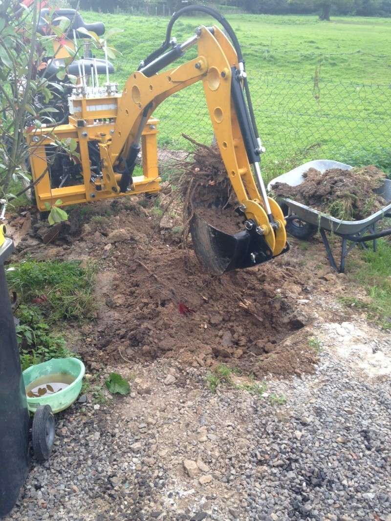

Message par Yannick61 le 1/9/2014, 21:58
bonjour à tous
Pas de chargeur pour le moment peu être un jour il y a d'autre projet avant!!!
Voici quelque photo de ce soir j'ai arraché 2 souches:
