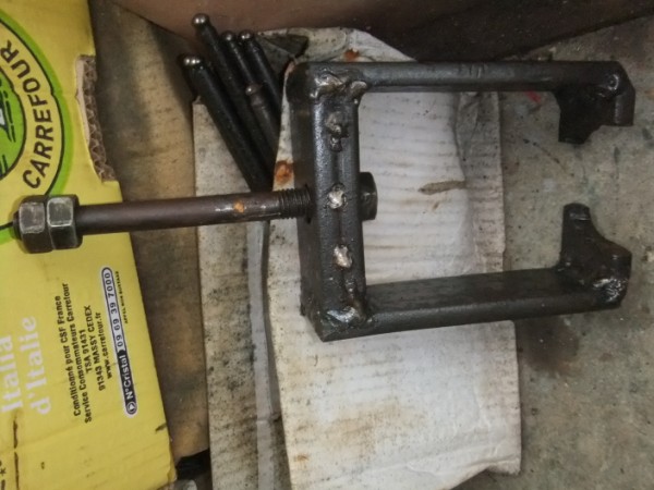

J'ai démonté les fusées en chauffant et en utilisant un extracteur que j'ai fabriqué simplement.
J'ai finalement renoncé à démonter le balancier qui avait été rafistolé à la soudure. Le jeu radial étant convenable, je me suis contenté de réduire le fort jeu axial en interposant une plaque d'épaisseur voulue et taillée en forme.
Si cela t'intéresse je te ferai une photo de tout cela.

Message par Chevalier Paul le 17/11/2014, 17:15
Voilà l'engin : la vis est un goujon de culasse avec ses écrous pour être costaud.
