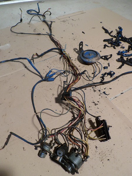

Aujourd'hui je me suis attaqué à un autre chantier: le faisceau électrique!
Démontage de celui-ci!
Ca ne ce voit pas trop sur les photos mais le faisceau est fondu vers le passage cloison du tableau de bord!
J'ai donc déshabillé le faisceau et prendre des mesures pour le refaire complètement! Mine de rien il y a quelques fil qui se promènent!  :bizarre:
Voilà un travail de patience et donc à venir!
