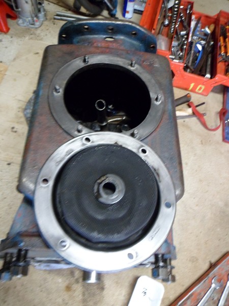

Pour l'huile de boite, pas de doute, de l'eau c'est mélangée avec et a fait de la mayonnaise. J'ai eu le même cas il y a peu de temps avec l'huile hydraulique de ma pelle, en vidangeant j'ai sorti autant d'eau que d'huile   .
Prévois un bon rinçage avant de remettre de l'huile neuve, tu risquerais de la polluer

Oui fort possible le tracteur est resté plusieurs mois dehors avant que je ne le prenne en main!  :siffle:
Je verrai ça quand la moitié avant sera remonté parce que là mon garage est plein dans tout les coins de pièces!

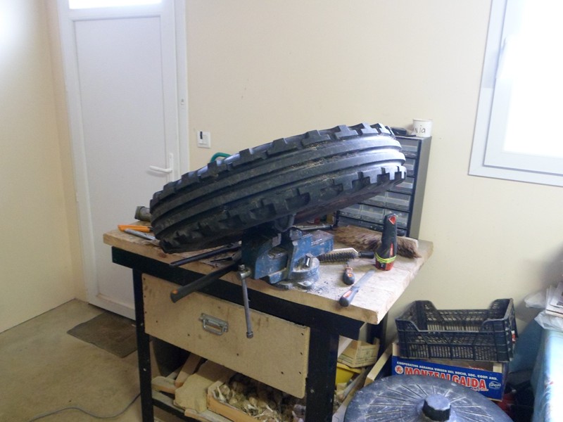

Aujourd'hui j'ai pu commencer à remonter piéces du train avant! J'ai reçut pas mal de pièces!
L'axe est la bague du balancier, enfin une bonne surprise les emplacement ne sont pas ovaliser!  :youpi:
Les roulements de fusée, bague de pivot et le pivot!
Les anciennes bagues ne ce laisse pas avoir facilement!
Remontage des roulements et précharge avec la roue.
Bon par contre mauvaise surprise le pivot n'est pas le bon.   Il est 3 cm trop court! Après vérification c'est bien la référence qui correspond au Super Dexta ! Après quelques recherches les dimensions de mon pivot correspondent a celle d'un Ford 2000 ! Je vais donc voir pour me le faire échanger! Je pense qu'il y a eût plusieurs montage!

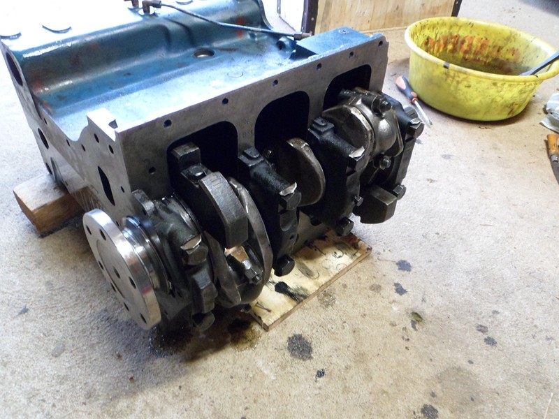

J'ai récupérer mon bloc moteur, le bloc a été rechemiser avec des chemises brut qui on ensuite été réalésé au diamètre d'origine.
Les bagues de bielle on reçut le même traitement.

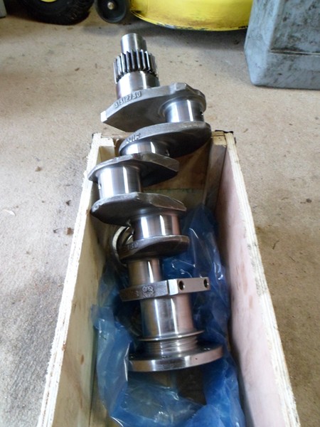

J'ai aussi reçut mon vilebrequin neuf avec les coussinets fourni. Après un bon moment de nettoyage pour enlever la purée qu'il mette dessus le voilà prêt!
Donc remontage de celui-ci. Mise en place des pistons. Et serrage des paliers au couple! Résultat tout tourne bien! Voilà le résultat.
Par contre je n'avais encore jamais vu des segments comme ceux là! Le racleur se compose de 6 éléments! Faut de la patience pour mettre tout ça en place!
Voilà pour aujourd'hui! Si il y a des questions n'hésiter pas!

@ced71 a écrit:...Par contre je n'avais encore jamais vu des segments comme ceux là! Le racleur se compose de 6 éléments! Faut de la patience pour mettre tout ça en place! ...
Jamais vu non plus ! C'est d'origine ?

Les racleurs qui était monté avant était en quatre parties. Là les pistons chemise vienne de chez Bepco.
